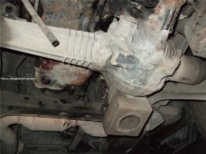

При трогании появился звук удара.
-Илья-
44
Автомобиль: Jeep WK 3.0
Lift 2" 265/70R17 KM2
Город: Минск/РБ
Недавно при трогании появился звучок спереди, "тук" и все, дальше тихо.

Резинки подвески "моста" смотрели?
72
Автомобиль: Субару
Город: Саратов
Для снятия сайленблоков моста, нужно снимать мост или можно на месте заменить?
Изменено пользователем mastrppd69
241
Автомобиль: JEEP WK 3и7
Город: Саратов
Не надо ничего снимать...кулибины блин. Мост ОПУСТИТЬ можно и меняйте на здоровье.
2 371
Автомобиль: в подписи
Да запросто, повисит чуток.
На самом деле конечно организовать какую-нибудь подставочку, чтоб уж не конкретно на выламывание было.
Автомобиль: TLC 200 4.5 D
Город: Магнитогорск
Вот и и я озадачен как это все быстро поменять, для начала инструмент для выпресовки сайлентов придумать
434
Город: в Мацкве
@zed1,
Мост висит, а с приводами ничего не случится. Приводы (валы полуосей) ложатся на внутреннюю часть нижних рычагов и ничего не выламывается. При сильном желании - можно мост и подвязать - в области хвостовика (где разъём для кардана) - к поперечной балке можно проволокой прикрутить.
Я как-то откручивал в прошлом годе передний мост - опускал его вниз не снимая... Вот, кста:
http://jeep4x4club.ru/forums/topic/22797-poddon-masljanii-sgnil/?p=555263
Кста: А нахрена к картеру переднего моста снизу - большая тяжёлая квадратная с круглой дыркой посередине - приделана железяка?? А в заднем мосту - тоже какие-то металлические (но круглые уже) типа йайцы снизу приделаны?? Для чего? :blink:
Изменено пользователем Mugatu
Город: Магнитогорск
А кто теперь скажет как доставать сайлент, из редуктора, который впресован, их там 2 шт.
2 371
ну как...съемником винтовым например. Чашка с одной стороны, проставка диметром меньше сайлента с другой и болт насквозь (силовой болт, не обычный, например от съемника какого).
732
BMW X5 F15 xDrive 40d
Город: RB-Sweden
Я пользуюсь таким набором почти на все случаи, включая запресовку шаровых, только уже под прессом (используем только стаканы подходящих диаметров).
Изменено пользователем Van777
2 371
Ну в наборе найдется стакан, внутренний диаметр которого больше наружного диаметра сайлента, и такой, наружный которого чуть меньше того же наружного диаметра сайлента. Вот ими и давить.
44
Город: Минск/РБ
подскажи номерок набора
732
Город: RB-Sweden
Номера не знаю, покупал в Швеции, магазины BILTEMA. Можно глянуть по каталогу в инете. Стоит набор около 250 Евро, но недавно видел такой и на рынке в Вильнюсе.
Качество исполнения и сталь на высоте! На днях вышибали прессом закисшие шаровые на бусе, На стаканах ни деформации, ни даже царапины нет!
72
Автомобиль: Субару
Город: Саратов
Вообщем поменял сегодня передние сайленблоке, на мосту, с третьего раза, то есть каждую неделю по подходу. Пока окончательно правильно подобрал съемник. На работе токарь выточил, по размерам которые за два раза подобрались методом проб и ошибок. Эх и трудная задача получилась. Сайленблок установленный в алюминии слез быстро, а вот с моста там где металлическая проушина, это засада. Сайленты окислились, возможно в металле сайлентов есть силумин или что то еще. Поменял поставил кровн нормально встали, а то пугали неоригинал, нецентрованные, порвет мост. Откуручивать нужно карадан, по другому сайленблоки не выйдут, упирается в проушины крепления   сайленблоков. Если нужны размеры съемника могу скинуть. Чертеж готовил при условии не откручивать кардан, но по другому ни как. Кардан откручивать нужно и мост прокручивается на приводах, обеспечивая доступ к сайлентам.Когда получил доступ к сайлентам, то обнаружил, что порваны напрочь, особено верхний. Возможность оценить разрушения только при на повернутом мосте, так как визуально и на ощуп ни чего не видно.  Так что не нужно покупать съемники за евро и доллары, а как и раньше в СССР за жидкую валюту. Колхлзим дальше.
