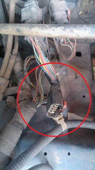

Еще вопрос, сегодня залез в подкапотное пространство и обнаружил три колодки, кто ни будь может просветить для чего они?
post-25143-0-12389400-1406218063_thumb.jpg этот, я полагаю для переноски?

@Besil, Первая-это кипятильник стоит у тебя.ОЖ зимой от розетки греть.Скорей всего на 110 вольт.Второй щас гляну,а третий не понял где это

второй на банку-испарителькондея ,а её саму я что-то у тебя не вижу.Третия если я правильно понял на круиз-контроль,а самого блока тоже не наблюдается

вот более общий снимок третьего разъема
@нау,
разъемы есть, а блоков нет... хм... т.е. машину смело можно апдейтить...))
