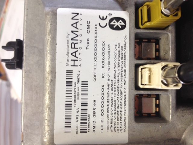

Как пароль добыть, поменял монитор 5.0 на 8.4. Просит пароль для активации
Изменено пользователем e900ka72
Через дилера, по документам на машину, откуда снят.
Через вин?
Вин донора и фото наклейки на задней части магнитолы. Дам пин
1c4rjfag3ec143002 Вин донора
в личке
магнитола без навигации

@Лунный пчел ,уважаемые,поясните мне тёмному как будет играть большая голова вместо маленькой на лоредо, если у последнего нет усилителя, и если можно посмотрите голову на фото амер или нет. с нави  или без
Не скажу как это работает,  но несколько камрадов ставили  большую голову вместо маленькой,  и все хорошо играло.
Один из умудрился проапгрейдить всю аккустику до СРТ, и тоже без проблем.  Хотя я читал,  что магнитола СРТ отличается от обычной 8.4
Как-то так.
