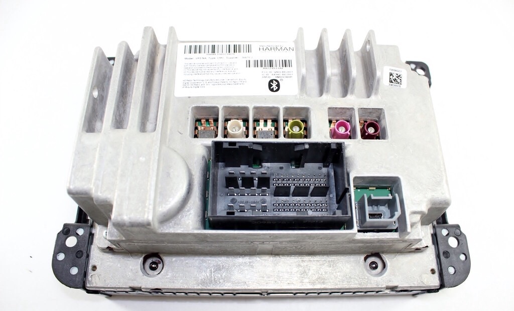

Приветствую.
Как подключть 8.4 вместо 5.0?
5.0:
(спасибо кузьме за фото)
8.4:
Причем правый (темнобордовый) разъем это под 911 вроде как, спец заглушка идет на него.
С белым понято его в белый разъем, а с остальными что делать?

В общем, связался я с ребятами с OEMAutoParts, на счет нашего варианта подключения 8-ми дюймовой башки, вместо 5-ки. Реально ли вообще это.
По их ролику - всё просто, там разъемы одинаковые, у нас же их больше и они по посадочным местам другие (кроме белого).
Жду, что ответят.
Кстати, кто знает серый и черный разъемы, это что?
Синий, судя по всему gps антенна.
И как эту схему применить на практике?
Есть наш вариант с 4-мя проводами и есть их вариант:
От нашего подходит только белый разъем, он и по выемкам в гнезде подходит.
А кстати, может сами разъемы можно перенести? Посадочные места то есть. Вопрос как? Держатся они крепко и не понятно за что. Да и у нашей gps антенны выемки в разъеме другие, в буржуйское гнездо не войдет.
А как конкретно применить эту схему?
В частности, реально от штатной магнитолы отсоеденить разъемы и поставить на донора ?
Или проще их законнектить как то по другому? Как?
И по порядку проводов: Черный и Серый разъемы это DAB антенны получаются?

белый ставите, синий разбираете и втыкаете в тоже место, где он у вас был на родном мафоне. Ставите юсб и большой разъём, всё
На OEMAutoParts есть магнитолы для Европы http://oemautopartsco.com/collections/international-navigation-radios-1 RG4. На наших такие? На фото, которые на их сайте, стоит смотреть осторожно  - там для RG4 VP4 EU и RA4 VP4 приведена одна и та же фотография тыльной стороны с наклейкой от VP3.
OEMAutoParts говорят, что голова одна, а RG4 они перепрошивают под Европу и ваш VIN.
vp3 и vp4 одинаковы по разъёмам
Камрады у меня в связи с вышеизложенным возник вопрос. Голова на авто rg3 без навигации. А зачем тогда имеется провод с синим разъемом ЖПС воткнутый в эту самую голову?
