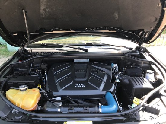

Коллеги, кто мыл подкапотное пространство на дизеле wk2? Поделитесь, что закрывать, где аккуратней и т.д.

А чего так? Мыл неоднократно, правда на KJ, но не думаю что этот процесс как-то отличается....ничего не закрывал и проблем не было абсолютно никаких....

Мыл без проблем,слева блок где реле стоят с открытыми разьемами и возд.патрубок не желательные для помывки места,а так все ок.

Тоже мыл сам, только закрыл губкой на впуск к воздухану. После даю час на высыхание и завожу движок для проверки и окончательного высыхания

Под капотом wk2 АКБ нет

Мыл под капотом столько раз, что вам и не снилось, нихрена не закрывал, проблемы были только у вк2005-2010

Мыть можно, самое главное не направлять струю в воздухозаборник фильтра двс и напрямую не лить электронику.
После промывки, тщательно всё продуть воздухом.
