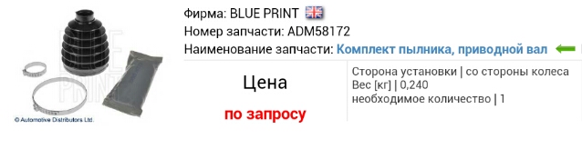

BLUE PRINT фирма расфасовщик.Может быть и хорошего качества,а может и не быть,как повезет. поставил BLUE PRINT.два года полет нормальный. повезло

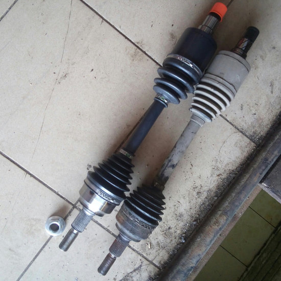

Всем привет.
Появилась дырка у внутреннего пыльника привода Cardone Select 663419. Мне его пыльники сразу не понравились)) Пол года проходила резина.
Родная полуось лежит, снял размеры пыльников и они оказались одинаковые. Хотя тут пишут что номера у деталей разные. А в чем отличие изделий?

14 часов назад, Николай Пименов сказал:
Разные номера - это на оригинальную полуось. На кардане - оба одной модели (осталось угадать, какой из двух).
Доброго дня Николай.
Так вот как раз наоборот. На оригинале пыльники внешне одинаковые. А на Кордан Селекте немного разные. Внутренний имеет меньше складок.
Фото: Слева Кордан Селект / справа оригинал.

Какие же они одинаковые, если номера разные?
С учетом походу разных диаметров самого вала у оригинала и кардана - там будут совсем другие номера...и где их взять - мне неведомо.

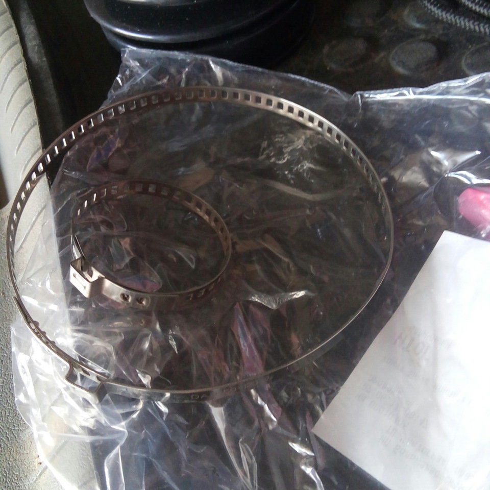

В выходные поменял пыльник. Собственно, как Николай ранее и говорили, для их замены надо разбирать полуось со стороны внутреннего шруса. Т.к там полуось держится за внутренний шрус всего лишь  за счет пыльника.
Отстегиваем хомуты пыльника. Вываливается трипод, который фиксируется стопорным кольцом на оси. Снимаем первое кольцо, оставляя кольцо которое за триподом, ибо его снимать смысла нет т.к пыльник можно перекинуть за него без затруднений. Сам трипод с оси стягивал съемником. Он хоть и не прикипел  но сползал достаточно упруго.
Так же надо взять много ветоши для того что бы после извлечения трипода из шруса, там всё протереть и увидеть те самые кольца и вообще что к чему))
Это всё по оси  Cardone Select 663419.
Пыльник на внутренний шрус одевал такой же как и полгода назад одевал на внешний. Отличий не обнаружил. С родными хомутами заморачиваться не стал, одел DAR W4

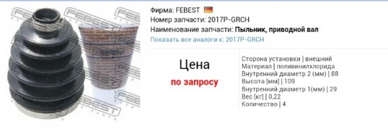

Подниму вопрос.Нужен правый внешний пыльник ШРУСа. Какой не оригинал качественнее? На ZZAP.RU видел Crown,Febest,Blue print. И  еще: кто то менял отдельно(выпресовывал) сайлент-блок передней опоры переднего редуктора № 52114354АА.?

Всех с Новым годом,снова вопрошаю,может кто при памяти после праздников и уже очнулись! Нужен правый внешний пыльник ШРУСа. Какой не оригинал качественнее? До нового года никто не смог ответить на этот трудный вопрос!

5 часов назад, SlavN сказал:
С новым годом.
Зная размеры пыльника, подобрать в магазине не проблема.
https://www.drive2.ru/l/496530106328547391/
Ну,вот,Иркутск первый очнулся спасибо! Только ты размер пыльника указал 89 х 32 мм . длина 96 мм.,это внешний диаметр? Я ранее находил такой размер-87,5 х 29 и длина 108. Вроде у бензинок и дизелей одинаковый?

Доброго времени суток всем!Нужны пыльники на кардоновские привода,термопластиковые.Заказывал blue print,оказались малы!Может у кого есть инфа от чего подобрать,оригинальные больно дорого!

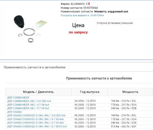

@олегТТ Ну 12 000 р. за кусок пластика и пару железок как-то негуманно... даже с учётом того, что с ними пакетик смазки будет!

@up6 Chrysler 5140 759AA этот...
Немного не туда глянул. Ну не 12, а 7-8 тысяч, всё равно много. Народ не зря целиком ШРУСа китайские из-за пластикового пыльника покупает.

p/s/ пыльник оригинал из штатов 5500 + вес по факту 11$/кг, а весит он 0,5 кг... пару дней назад отправил такой джиперу в Солнечногорск
