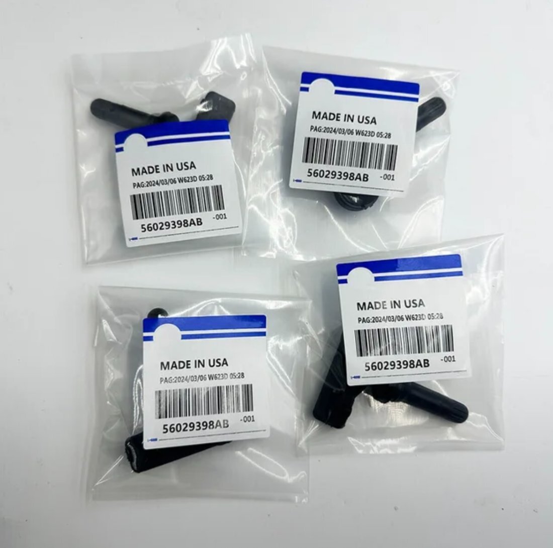

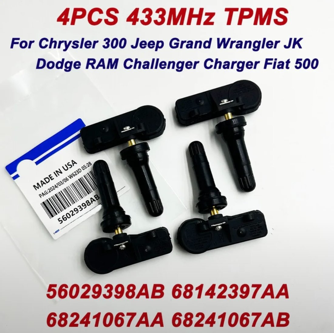

Поделюсь своим опытом покупок датчиков на Авито.  Мне нужен был полный набор на второй комплект дисков. 4 гарантированных оригинала получались совсем негуманно и я решил попытать счастья. У одного из продавцов датчики продавались по 2500р./шт., причем по фото упаковка не по 1 датчику, а сразу по 4 в пакете.  Пакетик по виду родной Мопар - не раз такие видел (по пакету серые полупрозрачные надписи). Рискнул взять комплектом. Пришло все как на фото -  мопаровская коробка с  этикеткой, внутри 4 датчика в запаянном мопаровском пакете. Номер на этикетке 56029398AB - 004. Датчики несколько отличаются от тех, которые я ранее ставил: на них самих белой краской нанесены очень мелко лого и надпись Mopar. Прописались сами все 4 не то, что через какое-то время, а сразу. Когда завел машину после того, как опустили с подъемника, все датчики уже показывали давление. Первый раз такое увидел. Жаль, фото датчиков не сделал.
В общем, это или очень качественная копия или оригинал паком сразу из 4х датчиков. Номер на это указывает - 004 (у одного датчика полный номер 56029398AB - 001). Датчики ставились на зимний комплект и зиму уже пережили (у нас приличные морозы были под -30).

описание вашего Мопар ни разу не пересекатся с упаковкой оригинала, датчики давления на дорест не бывают в коробках и не бывают по 4 штуки, так что просто повезло, что аналог прописался...

@up6 Все может быть. Говорю же - чисто на удачу брал. До этого всегда ставил оригиналы (3 датчика менял), разницу сразу заметил (лого Мопара, никогда не видел такого).
