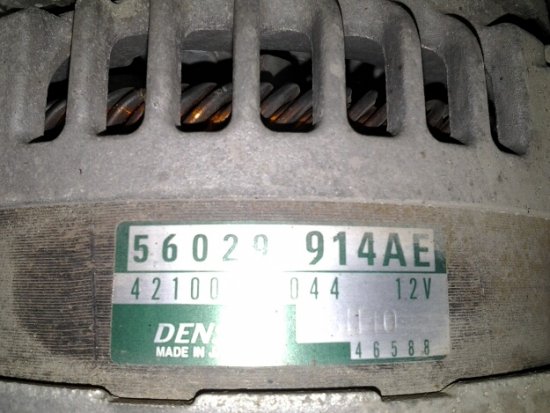

Щас схожу счелкну,если видно будет.

Вот смотрите

Андрей (up6) тоже говорит AE на 6-ой год, но 5 и 6 год ничем не должны же отличаться, тем более европа где комплектации прозрачные. Вообщем если заказ стрельнет, привезут посмотрим пощупаем. Спасибо за фото  :hi:
