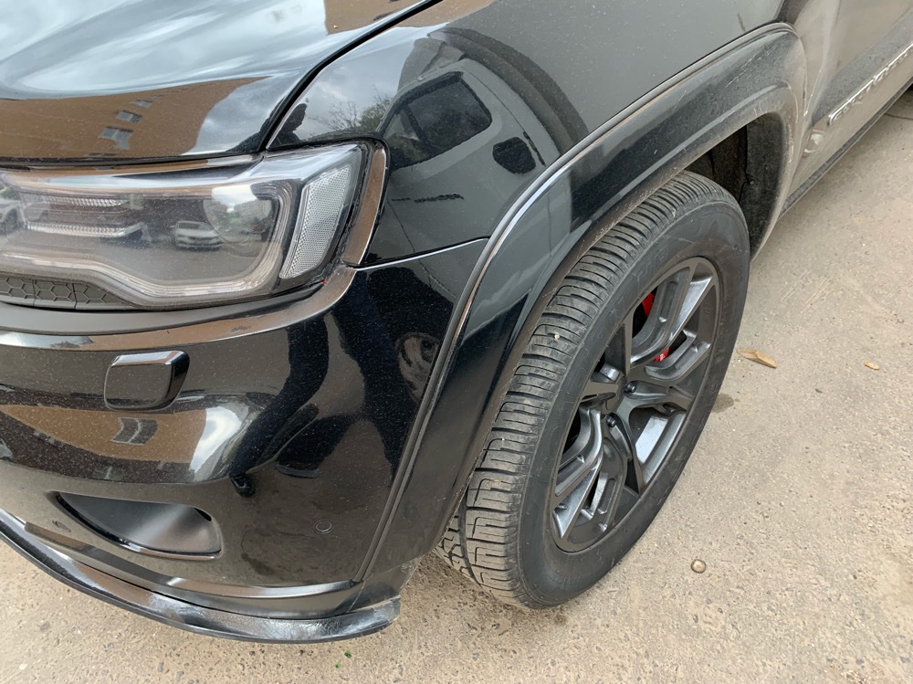

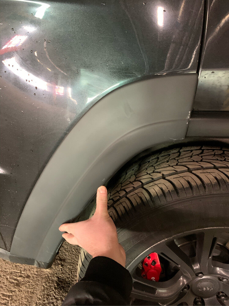

@BlackPlatinum За основу моих прототипов были взяты эти реплики Бушей, которые есть на Авито. Они были отсканированы, немного сглажены и также были удалены ямки под болты. Затем по 3D образам ЧПУ вырезал из дерева матрицы, на которые уже "печатали" детали из АБС-пластика. Работа была огромная и дорогая. Была сделана только одна сторона так как стоило это примерно 120к на круг. Хорошо, я не один это всё оплачивал. Но так как делалось всё в Нижнем у одного знакомого (там дешевле), я не мог контролировать весь процесс. Да и не особо его представлял, честно. Также как и не продумал заранее, что надо менять профиль Бушей на стыках с юбками и порогами. Короче, за кучу денег купил себе мозгов))) Это единственный плюс всей истории. Больше с АБС связываться не хочу пока не будут готовы нормальные, качественные прототипы из стекла.
Концепция у меня теперь другая. Это будут накладки на штатные расширители. Они будут клеиться сверху и повторять обводы крыла, как на Саммитах и СРТ. Ну и жирными такими как Буши не будут. Но это всё планы...

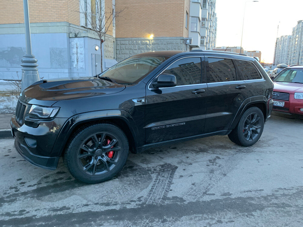

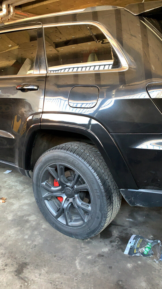

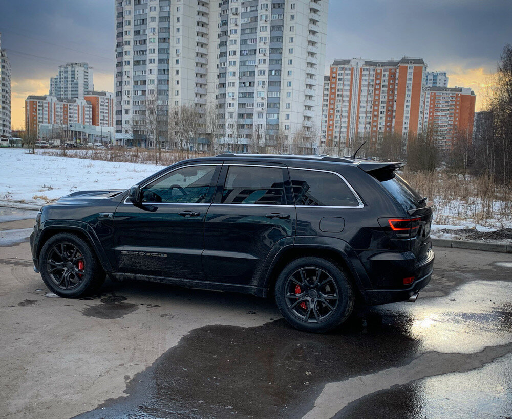

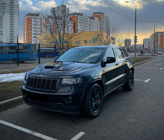

Ну вот наконец то я себе поставил расширители те что с авито.
в целом все неплохо , единственное самому пришлось дырки сверлить под клипсы и немного помудохаться с установкой на двери. Когда были в грунте казались массивнее , когда покрасил в цвет авто стали аккуратнее. В целом конечно они достаточно большие в живую. Резина на фото 285/50/20
просится еще шире.
Чкть позже покрашу пороги и юбки тоже в цвет кузова.

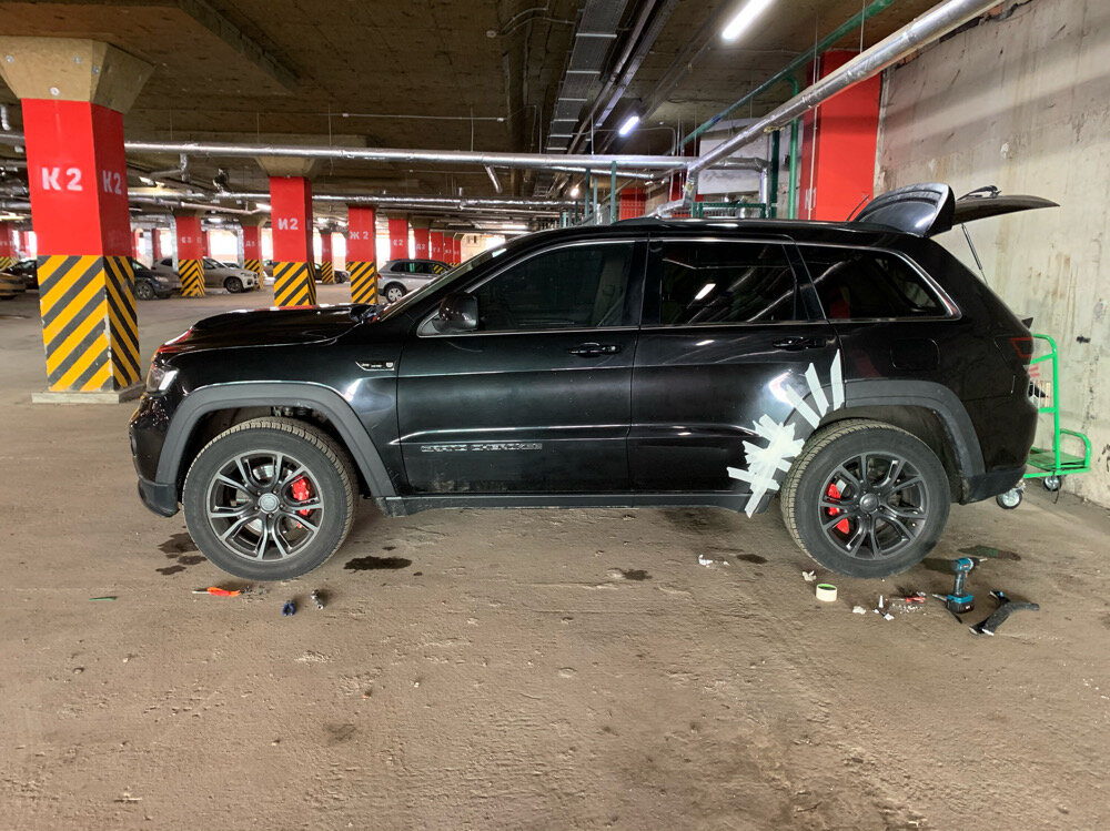

@BlackPlatinum их сделали на основе реплик Бушей, которые также на авито продаются. Что там со стыком крыло -задняя дверь?  Совпадают хорошо? Закреплены без стекольного клея? Зазоров нет с кузовом?
Так-то неплохо вполне!

Привет))) ну ты когечно же знаешь про задние двери, естественно я посадил их на стекольный клей , иначе ну никак ))) именно сами размеры один в один по кругу все четко.
Следующая на очереди задняя юбка под четырехстволку , а потом уже перед)

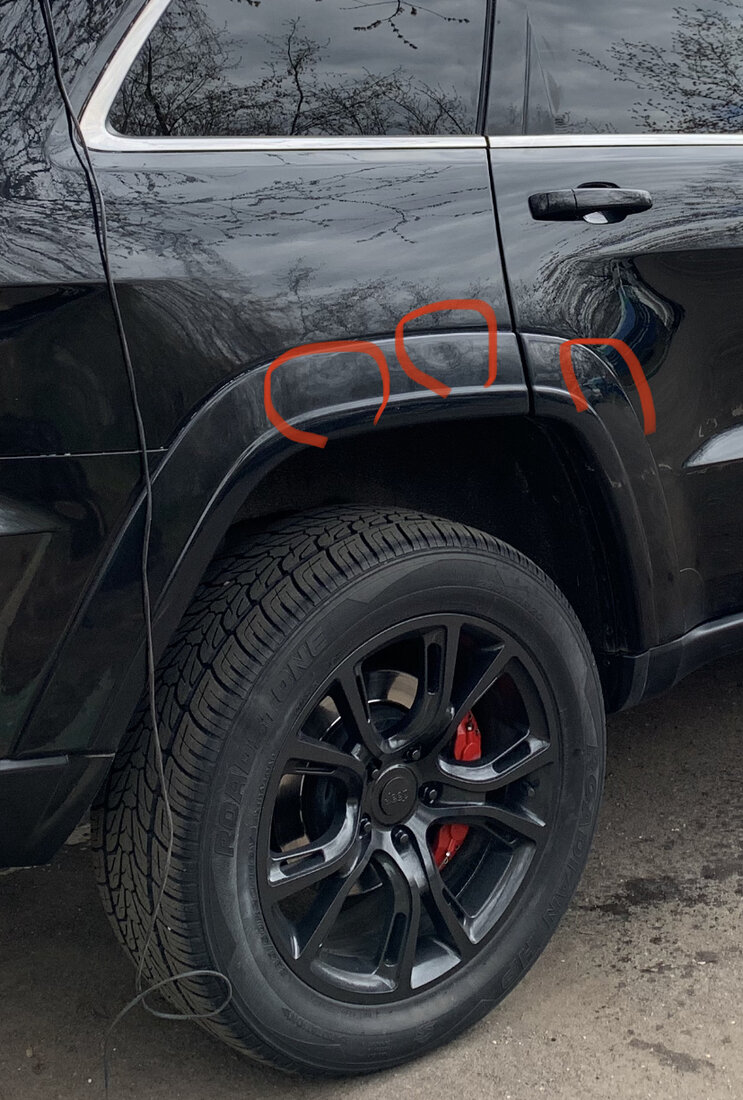

Вообщем не советую брать у них эти расширители , тк когда мне их продали было ровно и гладко , углубления под болты видимо замазали шпаклей на скорую руку и не дали высохнуть , шпакля просела и уже в покрашенном состоянии появились следы , заметные выемки . Итог на перекрас. И так на всех по кругу.
119
Автомобиль: Jeep Grand Cherokee WK2 CRD Overland 2012
Получил на днях уплотнитель для таких вот вещей , проклеил по кромке , вот что получилось.

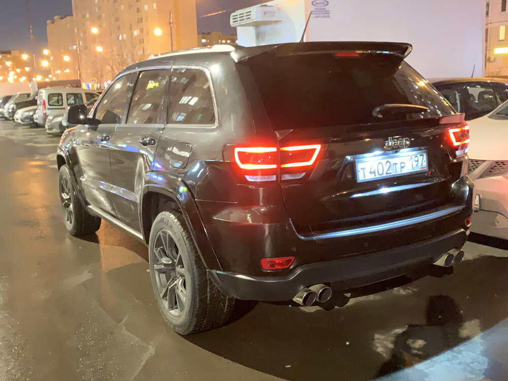

@T-one @BlackPlatinum привет подскажите по задней накладке под бампер, которая декоративная под алюминий снизу накладная. Как она себя ведёт, грязь там не собирается? А то что-то мне кажется её там должно быть много.
Вроде кто-то ставил из вас, может ошибаюсь...
160
Автомобиль: Grand Cherokee 3.6 supercharged '12 (ex Cherokee KJ 3.7 '04)
@Evgeniy.1981 @Evgeniy.1981 Нет, ничего не собирается. Бампер одинаково грязный по всей площади.
