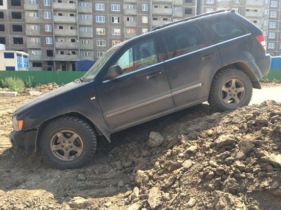

@shytmn дак видимо потому, что и не лазил никуда?
У меня вот грибочки пошли, опять в леса
Изменено пользователем rocket

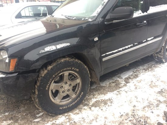

89
Город: Тюмень
Вот думаю до зимы опять мат тирейн напяливать )))
Бампер уже починил )
