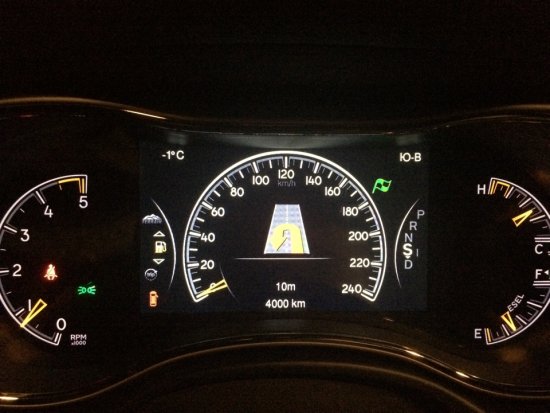

Подскажите что за функция? Ни в одном мануале не нашел...

Вот картинка. Только догадываюсь, но мало ли какие есть подробности.

похоже на ограничение скорости движения по пересеченной местности

Согласен-похоже, но в инструкции положение авто в наклоне, у меня на картинке горизонтально.

Опробовал кнопку:
Включается на понижайке и выглядит это на дисплее - прикладываю фото.
на месте D появляются передачи, которые регулируешь лепестками. Видимо фишка на самом деле для не ровных дорог и круизе на них, тронуться можно не только с 1-ой. Теперь надо только уметь и привыкнуть пользоваться этими благами.

Таким алгоритмом (через понижайку) включается, так называемый ползущий режим: помощь при спуске и движение по камням. В Вашем случае похоже на камни, что соответствует сектору "ROCK" на шайбе раздатки.

С определением про ползущий режим - согласен на 100%, так и было при эксперементе, но только не понял про rock - это уже другая функция, с таким же смыслом что ли?

Режим Rock, предназначен для движения по сложным поверхностям, таким как брод, булыжники, глубокая колея и т.д. Неслучайно Rock переводится с английского языка на русский, как камень. Режим доступен исключительно при езде на пониженной передаче, в противном случае смысл использования его теряется.

Значит таксссс, опробовал сегодня эту чудо кнопку, хоть и думал в начале темы про неё не особо нужной!
Забрался я в лес... обратно сильно не хотелось, еле пролезая между деревьев с закрытыми ушами и опасениями на скользкой неровности съехать в дерево, нашёл вариант с объездом леса через пашню, вот тут то и оценил кнопочку, на пониженной и с этой кнопкой очень удобно, поскольку на таких волнах ловить газ и тормоз не комфортно, когда тебя без остановки подкидывает. А с кнопкой переходишь на лепестки и машина прёт спокойно на заданной передаче, чуть тише или чуть быстре регулируешь лепестками и без остановок к финишу! Правда ещё пришлось побегать не много по полю и белым шнуром себе траекторию наметить, а то местами пашня явно бы меня победила)))

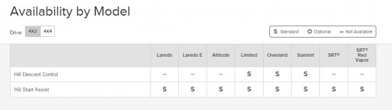

При какие комплектации есть ету кнопку? У моей машине кнопка только на спуск с горки...

Эта кнопка устанавливается штатно на авто которые в заказе на изготовление указывали на наличие (установку) пакета для буксировки трейлеров.

@NV111, разницы нет Laredo-Sammit, важно чтобы на момент конфигурирования авто у диллера была докуплена опция "Trailer Tow Prep Group". В США Laredo пользуется максимальной популярностью, поэтому нет разницы на какую комплектацию ставится этот пакет.

@Gercooles, могу только добавить, что это :
Система контроля колебаний прицепа (TSC): Система снижает колебания прицепа и облегчает управление при его буксировке, еще видел такое на Cadillac Escalade (не диллерский), похоже ваше авто так же из неоффициального источника. Попробуйте по VIN определить комплектацию и происхождение Гранда.

Не уверен что настолько редкая функция. Переходим по ссылке  и в строке браузера после знака"=" без пробела вводим свой VIN затем жмем кнопку Enter. В разделе опций смотрим наличие данной функции (у меня оказалась в наличии)
