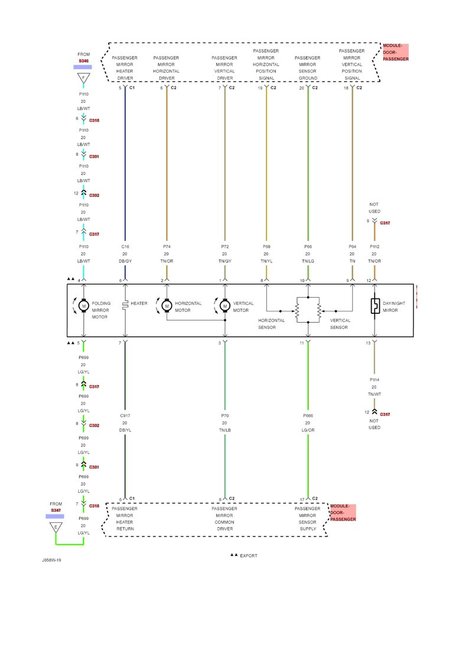

Добрый день начинающие участники форума а также спецы и гуру. Приобрел недавно Jeep Grand Cherokee WK 3.0 CRD. Не работает складывается правое зеркало. Подскажите пожалуйста куда копать. Может чего то пропустил но на форуме не нашел решения данной проблемы. Заранее благодарен за любые мысли по данной теме.
2 374
Автомобиль: в подписи
1. проверить, что на моторчик зеркала приходит напряжение складывания/раскладывания (схема приложена).
1522613497_.thumb.jpg.73c61043ae4268c7cd3fcfd18d383d96.jpg389200531___1.thumb.jpg.3791e3470ccbfc128446c3d3f375c099.jpg1958061641___2.thumb.jpg.1316a38e28f2802d79bdcf995b1e4b7e.jpg
2. если приходит - то ремонт методом замены моторчика выполняется аналогично левому зеркалу, что описано и тут и на драйве и на ютубе.
