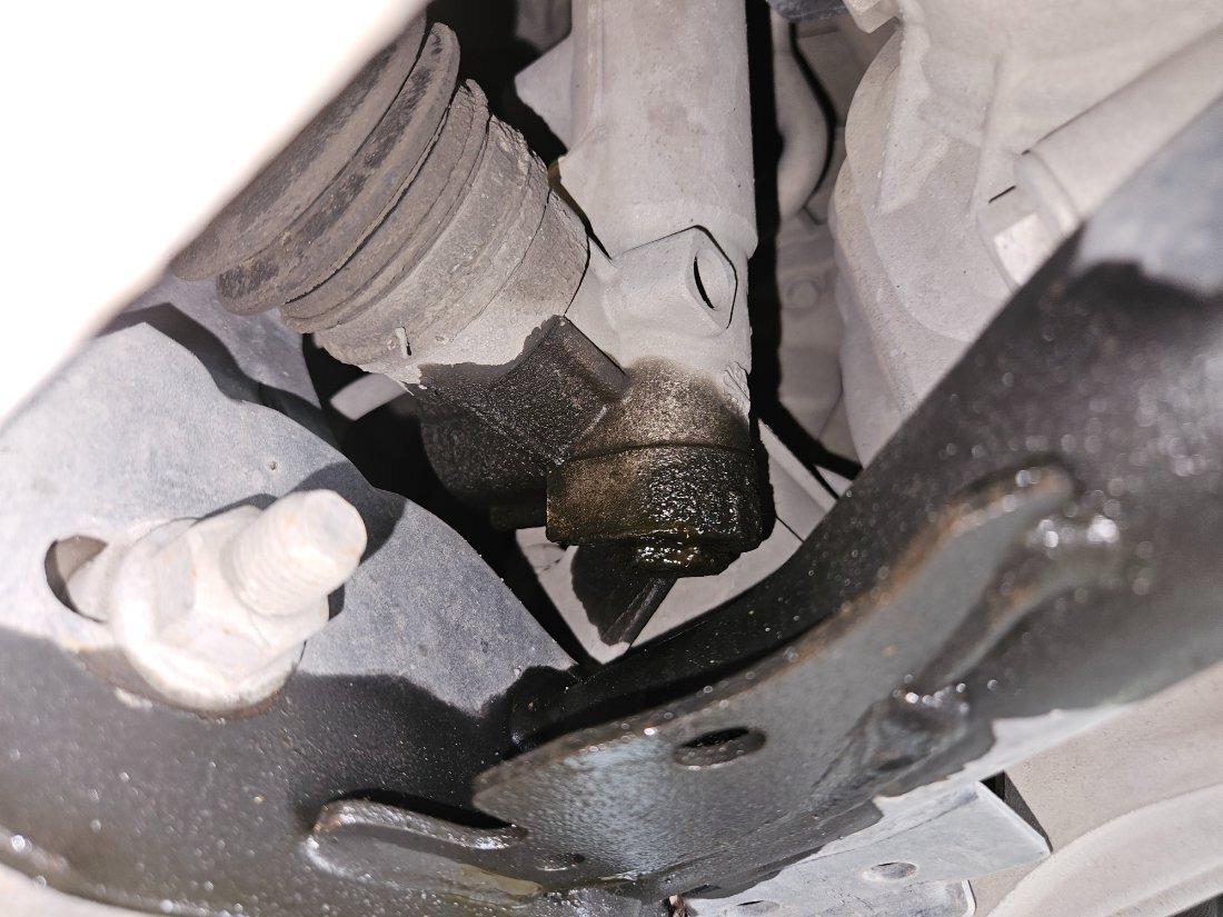

@Aggris точно рейка? Там могут и рулевые тяги и наконечники стучать. Если не они, 245 сообщение, как вариант.
Была проблема стук с левой стороны, на маленьких кочках, стук такой как будто что то откручено.  Смотрели всю подвеску на подьемнике, все хорошо.
Потом думали рейка, но не рейка.
Оказалось стойка стаба передняя, при чем на подьенике не определить ,что именно она, а когда машина стоит на колёсах,  и кто то раскачивает машину, то хорошо слышно этот стук.
Поменял стабы парой, проблема ушла
