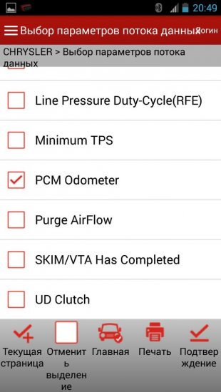

Лаунч видит пробег только в PCM, в других блоках не видит, в других блоках я думаю только стар сканом или витечем можно увидеть.
Пробег точно реальный, так как я знаю что на одной машине он у меня скручен и знаю на сколько.
Смотреть его нужно в потоке данных блока, найти из списка PCM Odometer и галку поставить.
В ресте и доресте он несколько в разных пунктах меню лежит, не помню где в каких, надо просто потыкать, найти не составит труда.

в блоке PCM нашел 393
АКПП только запоздало вкл передачи
сайленты на задних рычагах сменил с одной стороны
двери закрываются четко и без перекосов....
нашел Лаунчем )
степ и СТ затерты
Я больше на 250 тыс ставку бы сделал
но 393 это многовато...

post-11970-0-14512900-1383079280_thumb.jpgХранится где - не знаю. Устройство не моё, но было так - 171... одометр и под ним реальный пробег, с показаний программы - 255... Коробка такая...
