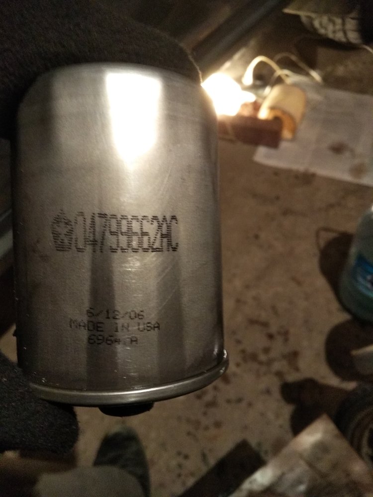

Здорово. Я новобранец. Подскажите пожалуйста актуальные коды фильтров в акпп, и что бы не ждать долго. Crown это оригинал, как я понял?
Автомобиль: Jeep GC 4
7 WH 2006
Город: Красноярск
Бочонок- 04799662Ac
Плоский- 05013470AC
Crown- не оригинал
Автомобиль: Jeep Grand Cherokee WH 4.7 V8
4 часа назад, pekr сказал:
Бочонок- 04799662Ac
Плоский- 05013470AC
Crown- не оригинал
Благодарю)
2 374
Автомобиль: в подписи
Бочонок уже - 05179267AD. Время идет...
Плоский - 05013470AE.
Бочонок настоятельно рекомендуется оригинал, плоский - уже есть варианты (но есть проблемы - у нас тут было недавно, с картинками).

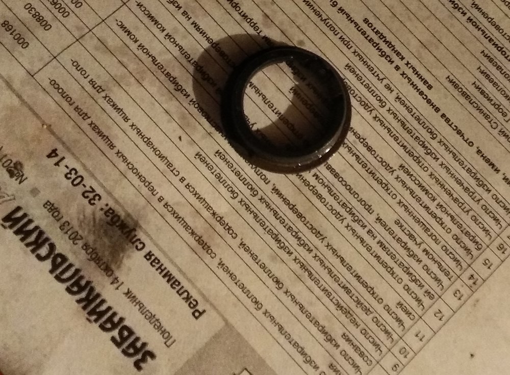

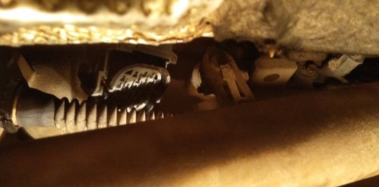

Добавлю фото сальника и крючка,которым его вытащил. Сидит очень плотно. Круглый фильтр открутил двумя руками. А также расположение фишки,чтоб открыть- защёлку вверх, предварительно смочить .

7 475
теперь новый сальник из набора через головку и вороток аккуратно посадить на место, воткнуть фильтр и вперед... ну когда посылка приедет, разумеется, -:)))
