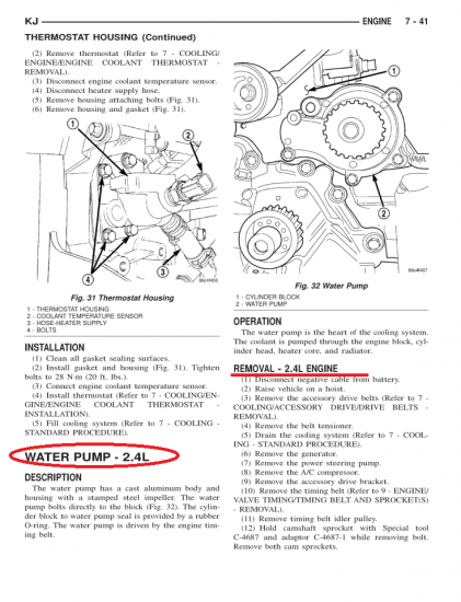

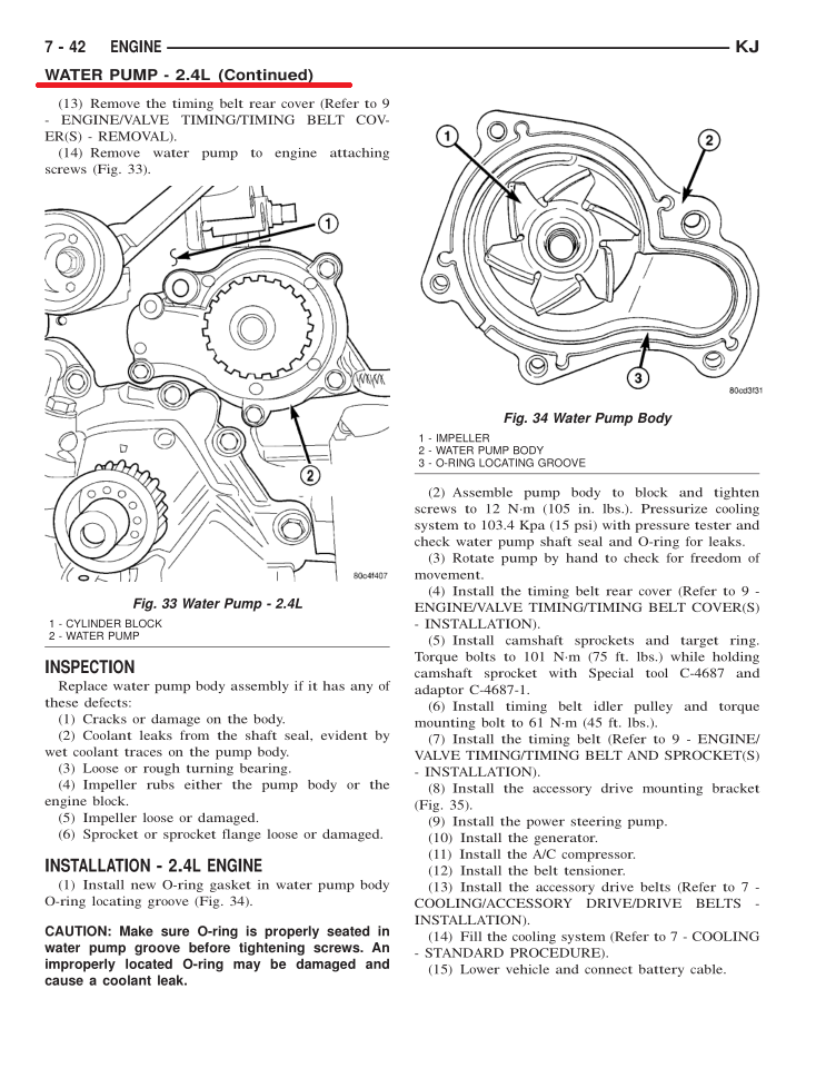

ага... ребзя спасибо. (мануалы отсюда пересмотрел... ну насколько работа позволяет) Не знаю я еще где у него помпа, а где термостат))) вот в этом беда...
слева я так понимаю на обводном это кондей... справа генератор.
Не могу найти описание замены помпы на моем двигателе (думаю... это или очень просто или очень геморно иначе описания были бы)

Чёт я с рукой поторопился :) на 2,4 надо снимать крышку ремня ГРМ чтобы к помпе добраться..

Скачай себе сервис-мануал из раздела форума "Файлы": http://jeep4x4club.ru/files/category/14-cherokeeliberty-kj-2001-2007-gv/?sort_order=DESC&sort_key=file_submitted&num=10&filter_key=all&st=10
Есть еще книжка на русском языке: http://www.ozon.ru/context/detail/id/5407573/

Нафиг картинки? Все и так понятно.За генератором верхний патрубок приходит на фланец корпуса термостата. Два болта на 13 и он у тебя в руках(а антифриз чуток на полу).Ну с помпой весело-рекомендуют менять вместе с ремнем ГРМ чтоб два раза не лазить.Навес практически весь разбирать.плитаа-лобовина,на которой навес долой. Шкив с коленвала стаскивать(ваще не легко) ну и там,в недрах под крышкой ремня она родная и стоит.И тем-же ремнем приводится. В двух словах.
