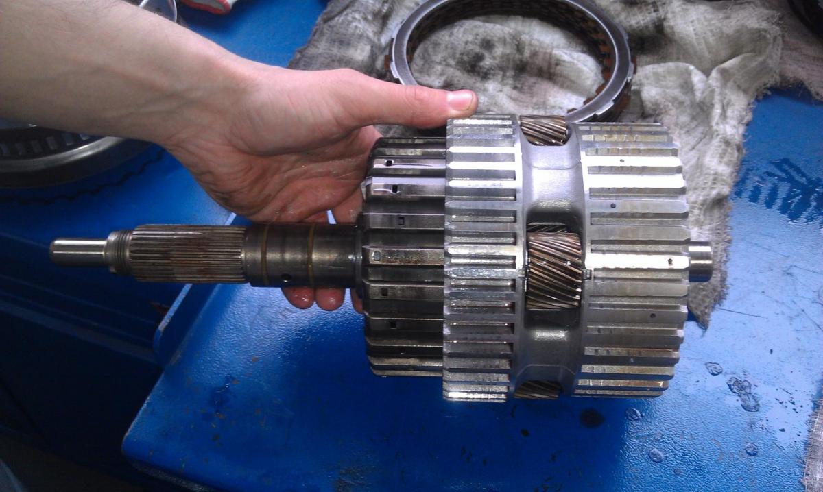

При диагностике и дефектовке АКПП выяснили следующее:
На фрикционных пластинах следы проскальзывания и износа (см. фото), кроме того, один пакет имеет следы перегрева (пластины черного цвета) и разрушения поверхности фрикционов. Также обнаружено повреждение одного уплотнения входного вала (есть на фото). Направляющие фрикционов на корпусе заднего планетарного ряда имеются повреждения (углубления).
Для ремонта автомобиля необходима замена АКПП, демонтаж нештатного дополнительного оборудования, восстановление проводки или замена при необходимости, установка исправного оригинального блока управления АКПП, промывка или замена радиатора охлаждения жидкости АКПП.

один пакет чёрного цвета...... если потемнела фрикционная часть, то ничего страшного, новый такой же приедет(уже сам один раз обманулся)
фото повреждения уплотнителя! кольцо со сточенными концами?

Что они подразумевают под нештатным оборудованием я не могу сам понять! Я самостоятельно менял электронную плату (которая в поддоне) на оригинальную и не более того. Они сказали что якобы этой плате вернее модулю-фишке башку свернули. Хотя мне кажется ее свернули при демонтаже у дилера (они возможно не знали про потайной болтик который необходимо открутить.
Вот фотки
Ну хз, господа, но, ИМХО, тут можно ремонтом обойтись. Судя по описанию проблемы "от дилера" случилось подклинивание(как следствие-перегрев)  кольца. Его сточило и обломало. Но это вовсе не означает, что надо выкинуть всю коробку целиком.
