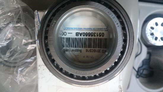

Всем привет! Расскажу свою историю по поводу гула спереди. В общем гудел мост, под нагрузкой, особенно отчетливо было слышно на скоростях от 80 до 100 км\ч. Загнали на подъемник, послушали, гул спереди. Было решено заменить подшипники дифференциала и хвостовика всего 4шт. Плюс был куплен новый сайлентблок (тот который над хвостовиком находится), так же был куплен сальник хвостовика, сальник левой полуоси, масло и присадка в мост. Работа заняла весь день, по итогу гула практически нет, остался не большой,еле слышный гул на скорости примерно 100 км\ч То что остался гул объясняется износом главной пары. Так же пропал не большой удар при сбросе газа, было вызвано рваным сайлентблоком моста. Так же была починена передняя блокировка, проводки блокировки были оторваны... При этом ни каких ошибок не выскакивало. В общем всем доволен, буду думать о замене ГП, но это ближе к лету)
Распишу по запчастям, по подробнее. Подшипники брал оригинал, хотя и понимал что в коробочках Mopar будут лежать KOYO и/или TIMKEN.
Итак, подшипники дифференциала оригинальный номер 05135660AB (комплект из 2-х подшипников). В коробке лежали KOYO номер обоймы LM603012/2DYR1 (обойма больше в диаметре нежели просто номер LM603012), номер самого подшипника LM603049.
Подшипник хвостовика, оригинальный номер 05135673AA. В коробке оказался подшипник TIMKEN. Обойма HM803110, подшипник HM803146. Если брать в сборе номера будут у KOYO HM80314610 у TIMKEN HM803110/HM803146.
