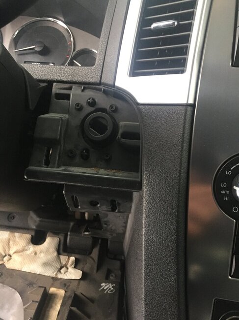

Решили проблему.
Все дело оказалось в одном проводке, который оторвался в блоке куда не посредственно вставляется ключ!
Особых усилий для того что бы снять этот блок не требуется. Необходимо отключить аккумулятор, отстегнуть декоротивную заглушку  которая закрывает замочную скважину, потянув её на себя (она наклипсах), выкрутить четыре шурупа, отпустить вниз панель под рулем, вытащить блок, отключить фишку.
А вот разбор самого блока и его ремонт лучше доверить специалисту (самому с пояльником там делать нечего! - не сможете разобрать без повреждений).
За ремонт отдал 3000 руб.
После ремонта заметил, что когда блок был не исправен -  надпись  "Damadge Key" вспихивала на едва уловимое взглядом время (даже если вы в замочную скважину в ставить плец), а после ремонта при этих муникуляциях надпись "Damadge Key" сразу не гаснет.

Столкнулся с такой же проблемой. Утром пришел, а авто ключ не видит. Двери открываются, замок ключ захватывает, проворачивается и ничего:wacko:.
Поступил как написал bormaleyВытащил замок зажигания (перед этим пошевелил фишку, чтобы ее исключить). Отнес в ремонт сотовых телефонов. Там блок вскрыли, оказалось один провод оторван, еще один окислился. Перепаяли и все заработало!
bormaley - спасибо за совет!
Цена вопроса 300р:up:
