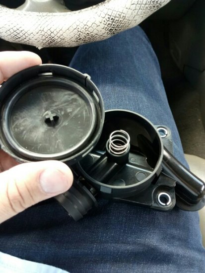

перед продувкой его ещё нужно в пространстве разместить корректно - там грузик на клапане, он работает только в правильном положении, если например перевернуть - так и будет дуться в обе стороны.
Снял я клапан и разобрал на 3 части. Да, внутри подпружиненыц грузик, но ничего он не закрывает в вертикальеом положении. Дуется в обе стороны. Все промыто.
Почему никто не написал как дуется новый клапан? Никому не интересно чтоли?

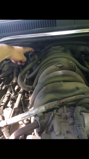

У меня клапан стоит тут
На самом клапане ни одного номера
Дуется в рабочем положении а на всос нет, это правильно?

Снял свой старый клапан, разобрал, помыл, он дуется в обе стороны.
Ну купил новый, крайслеровский, а он тоже дуется в обе стороны!!!!
Как так то ?????????
2 371
Автомобиль: в подписи
Потому что он работает только в одном геометрическом положении...а дуют обычно абы как...
89
Город: Тюмень
@Николай Пименов,
Верно, в вертикальном, так и дую
вот такой клапан
89
Город: Тюмень
ВОт это язычок металически который внутри, шток клапана, свободно болтается что на новом, что на старом.
Да я не против заменить, только вот интересно стоило ли мне менять и продали то мне рабочий или нет, да и тогда вообще по какому принципу он работает ?

Ну мой (который на маслозаливной горловине на 2005 годе стоит) тоже вроде дуется, но если правильно расположить и не сильно усердствовать в дутье (а вакуум там не вот тебе дико сильный) - вполне выполняет свою функцию (не дает воздуху из впуска сбегать в вентиляцию картера на открытом настеж дросселе).

Мой то дуется одинаково в ту и в ту сторону в вертикальном положении.
он конечно прикрывает ток воздуха но на клапан то это не похоже )))
2 371
А он и не обязательно затыкает намертво поток, он как регулировщик на перекрестке - указывает куда, но не является непреодолимым препятствием типа бетонной стены.
89
Город: Тюмень
Николай, я увидел уведомление, думал на на счет цепи грм ответили ))
А на счет клапана уж понял, что коли новый ведет себя как старый, видимо так задумано.
Вот значит и ответ всем кто спрашивал выше
