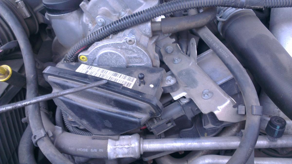

Вот это блок.Что это
7 578
он не может щелкать - это пустая коробка, а вот под ней стоит заслонка, которая вполне может издавать такие звуки и не давать машине ехать...

дело в патрубке с заслонкой,которая не закрывается при заглушке двигателя,просто дергается,в этот патрубок воткнут этот резервуар для разряжения воздуха(на него указал на фото).А что это за патрубок с заслонкой и его номер не знаю.Находится спереди двигателя у решетки раДиатора.Толкон не посмотрел но это патрубок идет дальше на турбину.Сам он типа из алюминия чтоль.Как он называется то хоть.

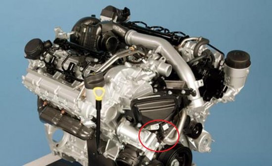

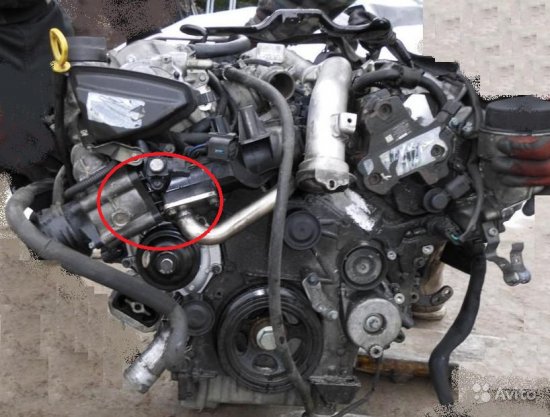

Вот это место как называется?где находится заслонка.Может кто номер кинет каталожный.

Не подскажете как называется заслонка?
7 578
Exhaust Gas Recirculation (EGR) Air Flow Valve Actuator... личку посмотрите...
