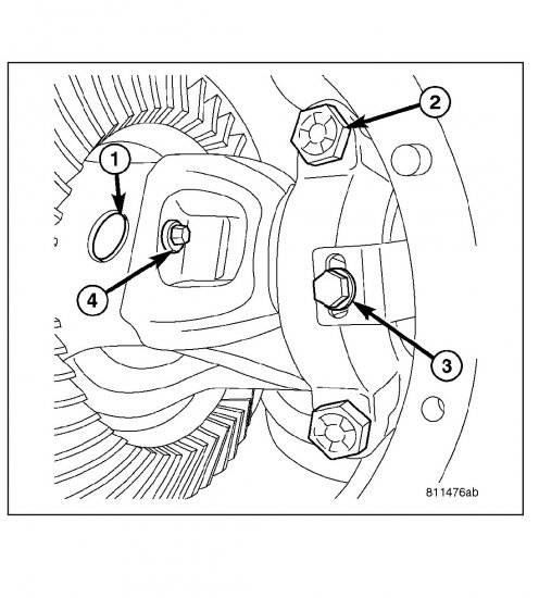

Задний мост в джипе имеет регулировку пятна контакта подкручиванием, а не шайбами (как обычно).
Можешь подтвердить?

Не вздумай в раздатку чего налить, повторю ещё раз. Там такой набор компонет, что подобрать присадку полезную для одних и безопасную для других очень непросто.
Дет. 3 на картинке - регулятор ГП в заднем мосту, вместо колец разной толщины.

Передний бы так же сделали. Просто и удобно.
Николай, таки Вы настаиваете, что в заднем мосту регулировка пятна осуществляется НЕ шайбами (кольцами) ?

Что значит НАСТАИВАЮ? Вам что, картинки и цитаты из родного мануала мало? Или мануал писали люди, которые вообще не смыслят в конструкции конкретного авто?
Если вы на морковку намекаете - то да, она по прежнему шайбами, а сдвиг диффа влево-вправо - вот этими регуляторами с картинки. Напомню, что речь изначально была по мосту Крайслер 8,25.

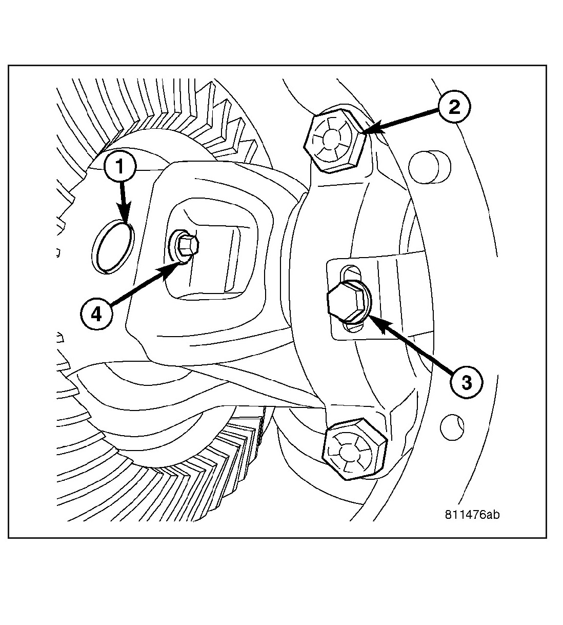

Так все-таки шайба регулировочная у морквы есть... Зачем интересно... Я призываю не вводить участников в заблуждение, иначе они как аборигены побегут за бусами - крышки вскрывать и бэклаш закручивать в тщетных попытках вывести пятно и устранить вой.
Вот для регулировки чего нужны эти болты:

Я всё знаю это (что регулировка ГП - это обязательно И морковка, И дифф). А насчет "чрезмерной самодеятельности" - это верно подмечено...
Но что в остальных мостах (моделях мостов) эта регулировка делается перекладыванием и/или подбором шайб, а здесь - поворотом регуляторов - всё равно имеет место.
