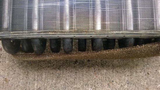

Так как более никаких утечек обнаружено не было а запах присутствует ... чувствую его правда только я, но решил не ждать зимы и мокрых ковриков прикупил радиатор печки, оригинал Valeo, и по немногу начал готовится к разборки торпедо.
Радиатор с пластиковым верхом, патрубки тоже пластик даже медных усилительных трубок нету. Не брал бы у дилера подумал что фуфло подсунули.

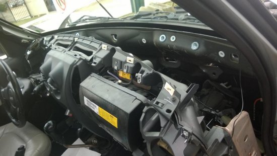

Процесс
Кругом бегом у меня заняло часов 8.
Вдвоём наверно можно и побыстрее.
