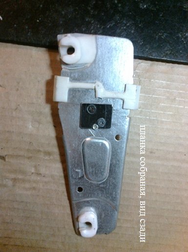

вот хочу поделиться результатом ремонта восстановления стеклоподъёмника Grand Cherokee WJ 1999-2004.
Всё банально: в один из дней, при поднятии стекла водительской двери, что то там бумкнуло-хрустнуло и стекло под своим весом медленно и печально стало опускаться внутрь двери.  Результат: поломка фиксатора бобышки тросика на "бегунке" (назовём его так). И при последущем изучении всего механизма , дефект тросиков, тросики на ощупь кололись, то есть начали расплетаться местами , а так же имелись заломы-узлы ( это я пару раз туда сюда кнопкой попытался поднять стекло - а зря). Покупать б/у как то сразу "не получилось" = финансы и время ожидания. Решил попробовать самостоятельно как то отремонтировать. За основу был взят материал с ролика на Ютуб ( название ролика :
Grand Cherokee Power Window Regulator Replacement Cable Block Installation) см.фото. В видео ролике видно как при ремонте был применён такой простой ремкомплект  этого бегунка. (жаль что нам не доступен такой)
Что было сделано : с планки удалил старый бегунок-пластик. В планке пропили пазы для будущих "ушек" упоров, чтоб "бегунок" под действием сил натяжения тросиков не разворачивало вокруг оси и не вывернуло с места. Купил ручку мебельную алюминевую, у неё ножки-столбики очень близки по размеру к нашему будущему "бегунку". Доработал эту ножку-стойку в нужную форму "бегунка" , пропилил пазы под укладку тросика, засверлил на углах пазы под бобышки-фиксаторы тросика, засверлил и нарезал резьбу М4х0.7, и изготовил обратную прижимную планку для фиксации "бегунка" на планке стеклоподъёмника. По образцу старого пушистого тросика, сделал такой же длинны новые тросики, опаяв концы и напаяв на них стальные бобышки-ограничители. Катушку ролик намотки тросика, так же почистил, и подравнял круглым надфилем профили канавок. Далее сборка всё в единое целое. И проверяем, как всё бегает-ходит, без скрипов и зацепов, заеданий и дерганий ,в нужных местах наносим смазку, и наслаждаемся надёжностью механизма.
Бюджет не великий (где то 700 рэ. ручка 130, сверла, метчики, тросик, и  ещё что то... ) время день-вечер, я располагал именно таковым.
Вот может кому и пригодиться.
часть №2 фото

@Legion_24, серьезно заморочился, за исполнение - 5.
Я сделал проще - зажал тросик между 2-х железок более-менее подходящих по размеру (так, чтобы крепеж тросика с 2-х сторон торчал), но потом упарился тросик на направляющие натягивать. Ушки тоже обломал. Фото не делал, не до того было... В общем, получилось немного колхозно, но все работает.
108
лифт и всё такое
Город: Moscow city
Гвоздь согнул петлёй, туда тросик вставил и в дырку сломанной пласмастки засунул, с обратной стороны гвоздь раскернил. Бюджет- 1 гвоздь на один стеклоподъемник.
128
Автомобиль: Grand Cherokee WJ 2.7 CRD Limited /Blilstein B4 / 245/65 R17 Cooper AT/ Dahl 65
Город: Красноярск
согласен, тут все варианты имеют право на "жизнь" , самое главное что всё работает .
Я конечно "усложнил", но в моём варианте и тросики пострадали и шли под замену. По этому делал основательно, с замыслом на долгую беззаботную работу сего механизма  :D . p.s. и я располагал временем и местом ( поработать поразмыслить  :D )

.....продолжение, вот спустя недели 2 , сорвало с торосика "бобышку-напайку" ограничитель , вновь всё вскрыл достал . Вывод: напайка "простое" олово + паяльник долго не держит , видимо мягко, или второе плохо пропаялось, т.к. сорвало "бобышку" и след чистого металла стали тросика, даже лужения не осталось.
Переделал пропайку с помощью газ-горелка + какой-то супер "карандаш" для пайки трубок холодильного оборудования ( сплав более тугоплавкий и трвёрже , прочность выше чем олово ) . теперь посмотрим как дальше будет работать .
Автомобиль: 2003wj 2.7 crd
Город: махачкала
вместо напайки лучше использовать гильзы, и в них закрепить тросик
51
Город: Гагра, Абхазия
Ещё можно упоры на трос из гаек маленьких делать, только предварительно резьбу слегка притупив.
Автомобиль: jeep grand cherokee 2.7 crd
Город: Тирасполь
то же самое пайка держится 2 недели максимум, 4 раза перепаивал думал запаял плохо, а нет. В итоге тоже выпилил новый фиксатор правда из дюрали, сверлом внутри под нужными углами сделал ходы а трос прижал пластинами на болтах к бегунку пока работает! А трос 2 мм слегка великоват
128
Город: Красноярск
Полностью согласен !
.....вот и прошёл год с хвостиком  эксплуатации после всего этого ремонта - итог всё работает исправно и бесшумно, было смазано и почищено, поставлены демферы из полосок резины при окончании опускания-подъёма стекла нет такого жёсткого щелчка-стука, подъёмник работает без заеданий и очень резво и тихо! тросик конечно малость великоват - но какой был в продаже.
