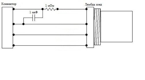

Здравствуйте. Может кому поможет.
2005г. Двигатель 4.7
Машина досталась с пламягасителями. Проставок нет.
Нашел на просторах схему.

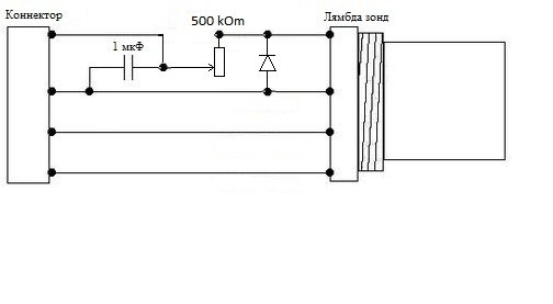

Добавил диод
(иначе будет ошибка - высокий уровень напряжения на лямбде).
Переменный резистор  в схеме для настройки.
Нужен ELM адаптер и любая программа, главное, чтобы было отображение графиков. Я пользуюсь Torque.
Дальше все просто : крутим резистор, смотрим чтобы график не опускался ниже 0.4в. Тогда при спокойном движении (как раз когда идет опрос катализаторов ) будет прямая в районе 0.7в.
Потом резистор можно заменить на постоянный по получившемуся номиналу. Я оставил - на случай, если уйдут параметры.
Подключался под капотом возле мозгов. Пробег после этого больше 20 тыс. ошибок по катализатору больше не видел.
PS. Цена вопроса рублей 100...

2 371
Автомобиль: в подписи
Работать будет, в основном. Разумеется рано или поздно найдется режим, на котором сбойнёт - но это будет штучный сбой. То есть для просто езды - вполне рабочая схемка.
