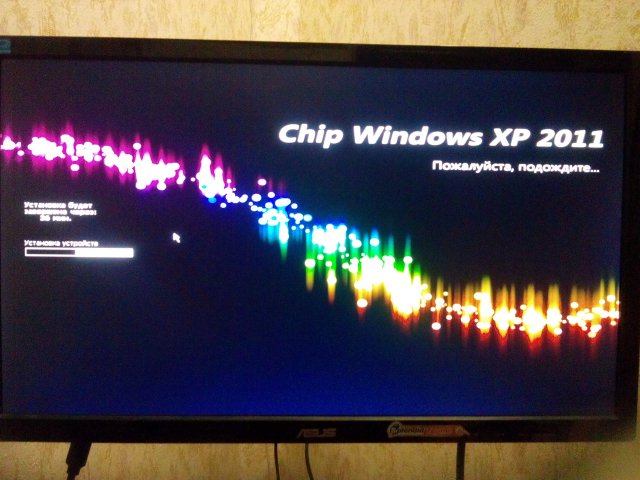

Ладно, полет нормальный, погнали дальше. Захожу в биос, фотаю все настройки и начинаю установку ХР. И вот тут, при выборе раздела, замечаю то, что не заметил в первый раз - размер диска 285 Гб (мой 250 (242)). Немой вопрос другану, ответ убил. Оказывается он свои два диска поделил каждый на две части, 1ТБ пополам и 500гб на 285 и ...
Ну да сам не заметил размер, но озвучить-то можно было!
Итог - Винда видит четыре раздела (его), а мой нихренаська.

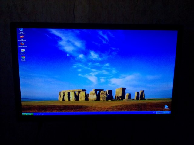

Тут мне стало более менее все понятно. Сегодня после работы рулю в магазин, беру
И... Свершилось!
И еще
Кстати, в настройках вернул все на IDЕ.
