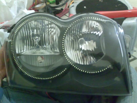

Это он про меня) Увы, я делаю не сам - есть человечек кто сделал мне переднюю и заднюю оптику, бюджет перед от 20-30к, зад вышел 18к.
Передние мегасуперски))
Но мне б попроще: светодиодные кольца в обычные фары, вот как на фотке

@kryglikgrin, если уж разбирать, то ставить хорошие билинзы типа хеллы или бош, просто так разобрать и поставить китайскую светодиодную ленту, смысла нет
А как с тряской на неровностях, сильно прыгает СТГ?
