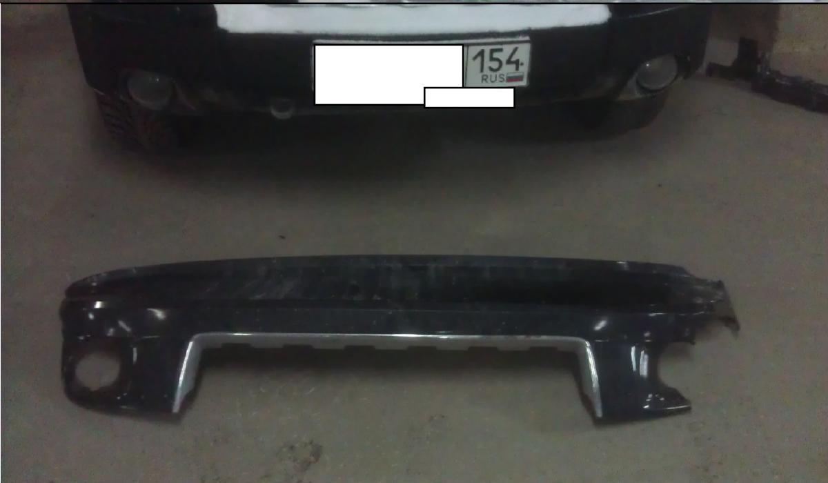

Если не сложно, покажите на фотках, как получилось и где были проблемные места. Заранее благодарю.
Вобщем вот что стало с прошлой юбкой. Сейчас просто все,как и было раньше
11
Автомобиль: Grand Cherokee III 3.0 CRD 2008
Город: Серпухов
Ну каждому свое. Зимой,согласен,надо и буду сейчас снимать,а вообще для меня вид с юбкой более приятен и привычней,чем без нее))
