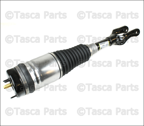

Скажите, а передние амо идентичны ?
Чашка на амо под пружину сьемная ? Скорее всего да, так как бильштайн стал делать амо под наши пружинные машины, на фото они без чашки. Если да, то буртик на корупсе амо под чашку на одной высоте с буртиком под подушку ? ? Диаметр корпуса ?
Можно ли на базе амо, под пружинную повеску собрать пневмостойку ?
У меня практический вопрос, мне очень не нравятся штатные амо, никто не делает афтермаркет именно на пневму, идея фикс - хочу в пневмо засунуть что то поприличнее.

Ну когда она разбирается, то, после снятия подушки с корпуса амортизатора, внутри то ведь тот же амортизатор. Вопрос геометрии и размеров амортизатора остается только.

Я хотел заказать пару бильштайнов, что по ссылке , но после, хотя бы, проверки размеров нашего амо из пневмостойки.
По идее, выглядеть должно приблизительно так:
