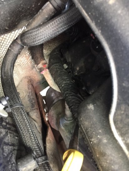

Сегодня утром опять появился запАх, пришлось окошки открывать. Остановился, открыл капот - концентрация запаха идет от правого коллектора.
На фото видно, что защита его не закрывает снизу, поэтому похоже, что любая хрень с дороги попадает на него и моментально испаряется.
Вопрос - почему забор воздуха в салон происходит с такими допами?
Осмотрел отсек забора воздуха. На первый взгляд он отделен перегородкой, и по идеЕ должен забираться сверху из-под решЁтки (см фото).
Но, присмотревшись повнимательней (машина удачно стояла на солнышке), увидел сквозную дыру, которая выходит примерно в районе коллектора. Похоже оттуда и подсасывает всю вонь (см.фото)
Посмотрите, у всех такое сквозное отверстие в воздухозаборном отсеке?

Это, должно быть, дренажное отверстие (ливнёвка), а с другой стороны там вакумник стоит и там тоже должно быть такое отверстие.... может от туда и тянет. Но чтоб наверняка, это надо авто в аэродинамическую трубу загонять и смотреть как распространяются и циркулируют потоки воздуха при движении....
Еще одно наблюдение запах появляется когда вентилятор радиатора включается. То есть появляется дополнительная тяга под капотом.
Походу противогаз покупать придется, косяк конструкторский у дилера не исправить.
