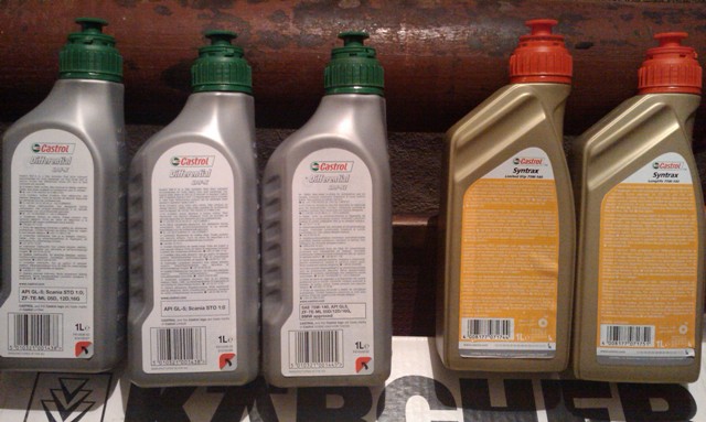

Купил масло 75w140 в мосты, но не посмотрел, есть отличие в названии. На сколько критично разница в названии?
72
Автомобиль: Субару
Город: Саратов
Купленое масло 75W140 Кастрол
72
Автомобиль: Субару
Город: Саратов
Купленое масло
7 440
А фасад масла?
72
Автомобиль: Субару
Город: Саратов
Фасад
7 440
Серые банки в задний мост, остальные в передний.
72
Автомобиль: Субару
Город: Саратов
Спасибо.
