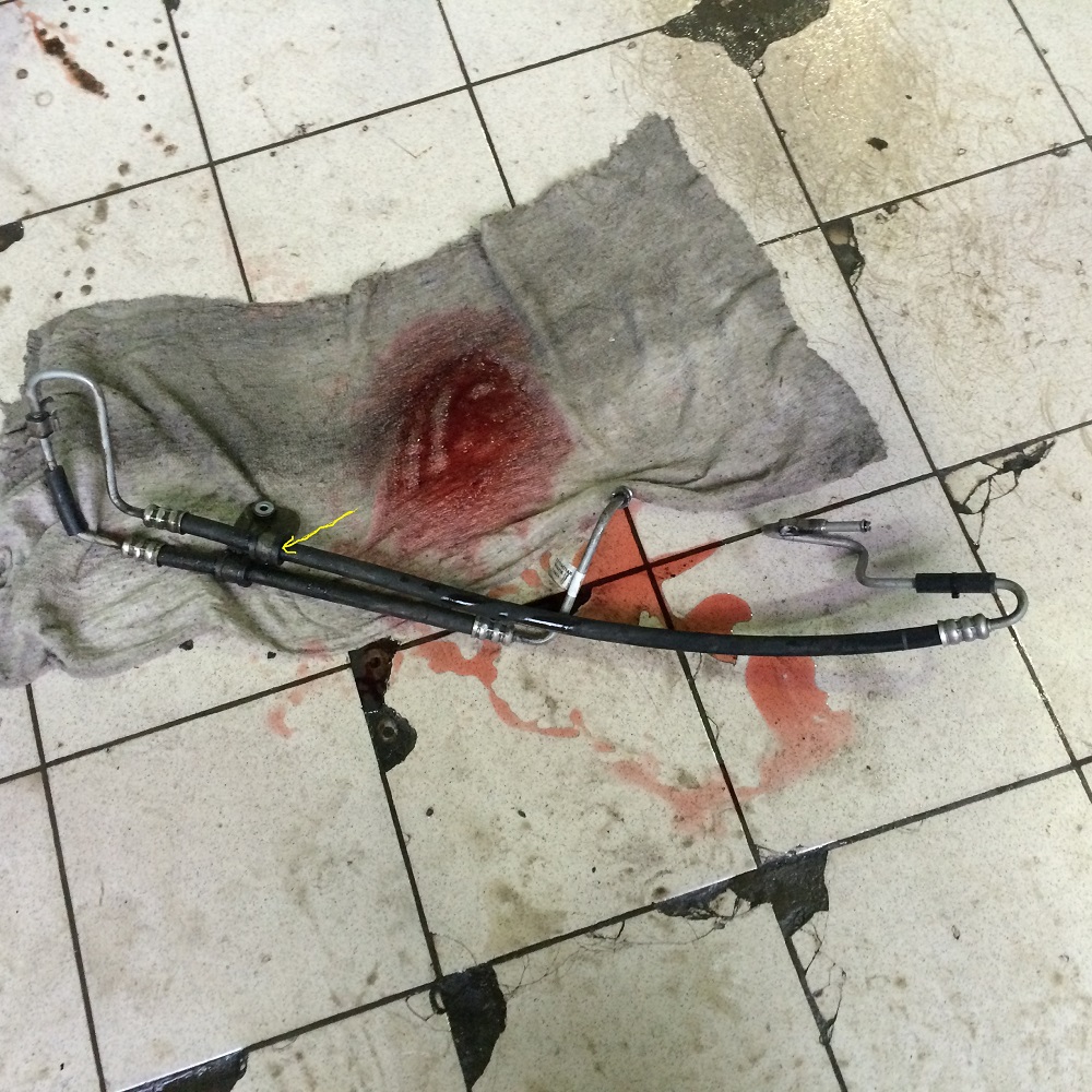

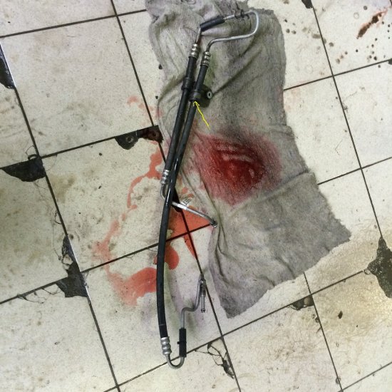

В общем, лопнул шланг в том месте, где шланги крепятся к кузову. Эта конструкция в сборе на Джип Компас стоит 45 т,р. Мне как сказали, я чуть не упал, прикинул сколько тогда на Чирок стоить будет...
Добрые люди подсказали адресок конторы, где делают это дело. Поехал я в этот "Гидроскан", где за 3.5 тыс рубликов и в течение 20минут, мне заменили на бронированные оба шланга высокого давления. Завальцевали на станке, остались тока мои трубки.
На круг получаем 4 т.р. эвакуатор до Сургута (к дилеру), 2.5 т.р. снять/поставить, 3.5 т.р. за шланги, 830 р. за литр жидкости для ГУРа (не Мопар, привез с собой). Итого вся эта эпопея вышла мне в 11 тыс.рубликов. Одно радует, что не на трассе, т.к спалил бы гидрач,
Фото прилагается (то что сняли с авто), жаль ума не хватило сфоткать новые шланги... ((
