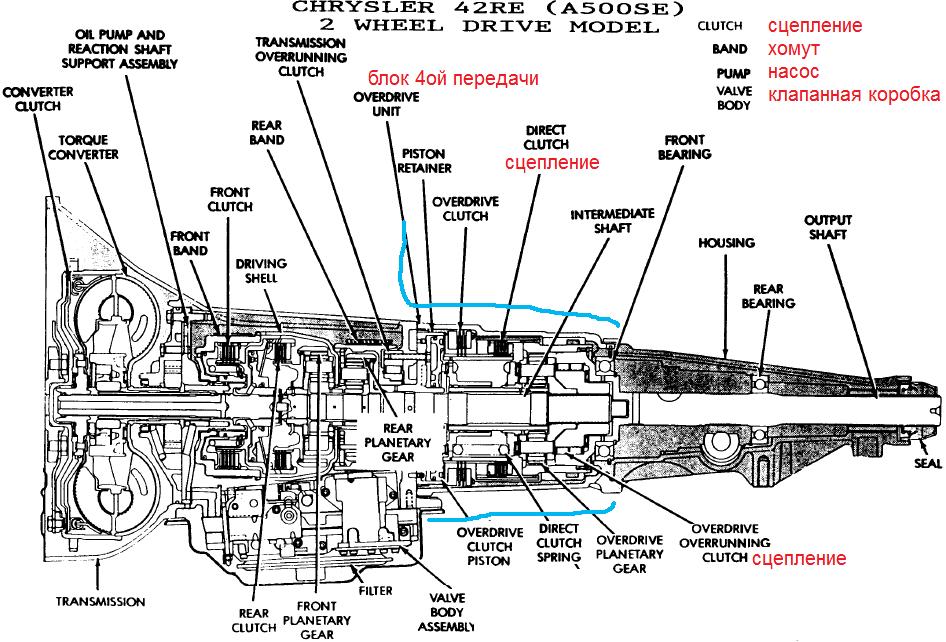

Попробую написать причины проскальзывания (пробуксовки?)дисков сцепления или ремня (полуобруч-захват барабана, хомут?) по порядку от дисков/ремней назад. Синим цветом неисправности, которые устраняются без снятия коробки.
изношены диски/накладки ремня
Неотрегулирован ремень (компенсация износа накладки ремня)
поломана тяга ремня (страт, у меня была)
изношены резиновые кольца-уплотнители поршней, которые давят на диски и тягу ремня
рез.кольца аккумуляторов
Давление не поступает на поршни сцепления-ремня
насос АТФ неисправен (нет давления)
клапан внутри клапанной коробки (по-русски не знаю как) застрял и не пропускает жидкость в нужный канал
соленоид неисправен и не двигает клапан в клап. кор.
соленоид не получает сигнал (провода или компьютер)
Блок 4-ой передачи можно снять без остальной коробки. (отмечен синим на диаграмме)
