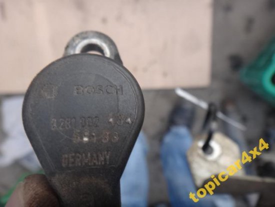

JEEP LIBERTY 2.8 CRD ДАТЧИК ВАЛУ  (который коленчатый).

Датчик положения распредвала- Для моторов 2.5/2.8 CRD дизель.

Датчик положения коленвала Jeep Liberty/Cherokee 2002-2007 2.5/2.8L DIESEL -  5066882AA
