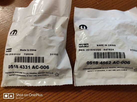

Ребят, а как узнать какие прокладки менять? Вернее по каким номерам их заказать? машина 13 года, 3.6, тоже эта ошибка, горит джекичан, но датчик не завис, показания есть давление от 5 на холостых до 6,8 бар при разгоне (это вообще норма?). Стирание не помогает. Есть запотевание в районе впускного, но ещё есть куча масла рядом с масляным фильтром. Уровень масла в норме. Ближайший сервис - форис в СПб за 600 км. Грандов у нас в городе, как говорится "такая только у меня и у Майкла Джексона", поэтому и спецов нет по ним. Вся надежда на вас)
Автомобиль: Grand Cherokee
Спасибо.
А про какие тогда 12 прокладок в теме идёт речь? Лунный пчёл в самом начале пишет о них
54
Автомобиль: VW CR7
Это они и есть.... В каждом пакетике по 6 штук)))
