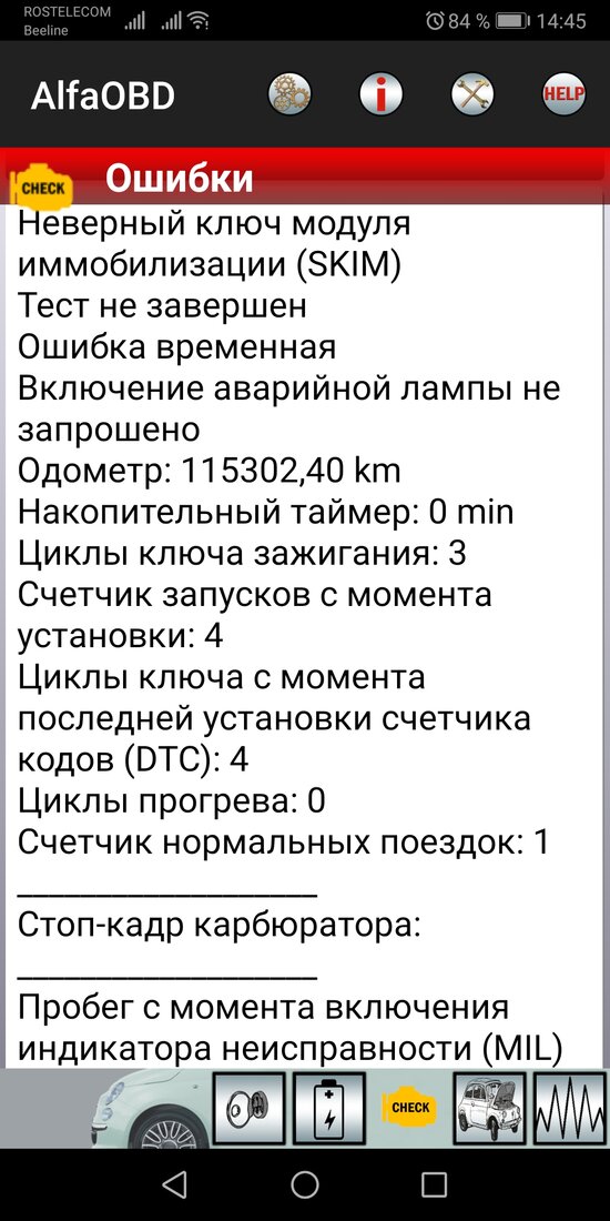

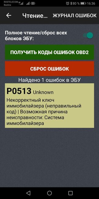

Прошу совета;
Ошибка P0513 - Некорректный ключ иммобилайзера (SKIM) Тест не завершен. Ошибка временная. Включение аварийной лампы не запрошено.
Вот такая ошибка постоянно вываливается.  С запуском проблемы нет.  Сначала пользовался одним ключом - ошибка выскакивала,, затем другим - то-же самое. Один ключ оригинал, второй - пару месяцев назад прописывали новый.

Да, единственная ошибка.   Сначала ошибку показала Olivia, затем читал все блоки с помощью AlfaObd/
Ошибка убивается, но через некоторое время опять выскакивает.
