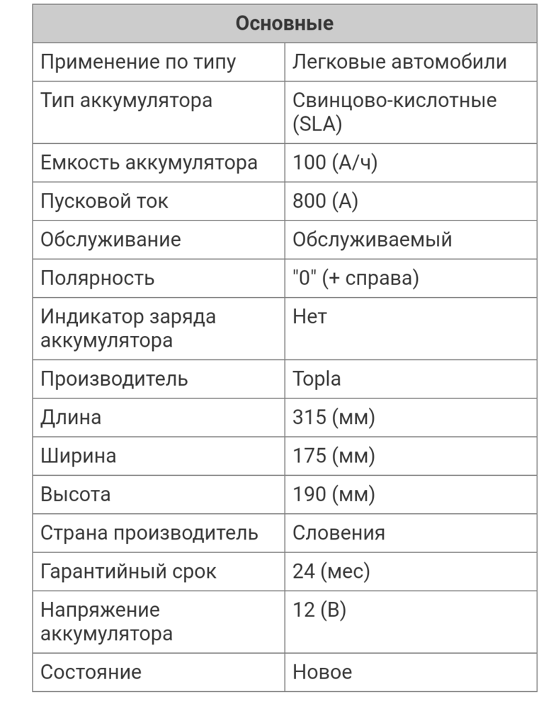

из того, что пока, что нашел выходит, что
для 2.4  278х175х190
для 3.2  315х175х190

есть номер оригинала 56029635AC и параметры.
есть физические размеры  аккумулятора 315x175x190
дальше на свой вкус и кошелек)
ценник от 6,5 тыс и выше)
скорей всего, будет находиться по всем параметрам аккумулятор высотой 175мм, а не 190 как штатный.
и вот вроде бы мелочь, но по удобству подключения не очень понравилось.
