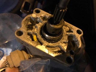

Полетел мотор-актуатор сервопривода заднего моста
Автомобиль: гранд чероки 3.0тд
Город: орехово-зуево
Вот так выглядел мой моторчик после снятия. Рукой еле проворачивался.
С новым моторчиком ошибка ушла и не появлялась. Умудрился поменять все без подъемника и ямы.

Вот так выглядел мой моторчик после снятия. Рукой еле проворачивался. С новым моторчиком ошибка ушла и не появлялась. Умудрился поменять все без подъемника и ямы.
 На самом деле ничего удивительного в этом нет. Если машина на пневме так вообще. Ко мне люди приезжают, задними колесами на бордюр у подъезда, меняют и уезжают. А вот на счет того что еле прокручивается, ты видимо не доездился до того момента когда вообще не прокручивается.
Главное что бы долго работал.

При замене неисправного моторчика на дорестайлах мост заблокирован.
Менял лично раз 10. И у весх мост был в блоке, при условие что горит 4WD сервис.
По словам на рестайловых мост разблокирован. Статистика 5-ти машин.
Это у того кого просил обратить внимание на это при снятии. Не берусь утверждать что у всех именно так.
не знаю как на ДО рестайле... а на рестайле во время блока дифа, на панеле горит замок.
Так вот, когда у меня умер мотор, изменений в поведении авто не заметил (был на подземой парковке, там сразу чувствуется по скрипу резины) + замок наоборот не загорался в режимах... когда машина должна блокировать диф.

Рестайла я не ковырял, не знаю.
На дорестайле чаще заблокирован.
Пару раз был разблокирован, ротор смещался в сторону крышки.
Я говорю о состоянии блокировки по шестерням и большей угловой скорости при поворотах.
Проверить очень просто - руля на всю влево и смотрим, буксует или нет

Когда на рестайле горит ошибка по моторчику, я не знаю каким алгоритмом руководствуется сия машина, но моторчик по ходу она вовсе не запускает.
И на БУКСЫ люди пробовали при ошибке, не буксит  <_<
Хотя если разбирать работу моторчика, странно все это.
Мост должен быть в блоке.
@Тормоз, Больше прав чем нет.
Американец
Город: Сергиев Посад
По вашему замочку :secret:, есть только предположения.
Правильное решение этой задачи будет такое,
Ставьте исправно рабочий моторчик, и будет вам счастье.
И % на 98, я уверен что, перебранный моторчик будет ходить дольше чем новый.

Когда у меня на рестайле (правда выпуска 2013 года) сдох мотор и появилась ошибка, то машина замечательно входила во внедорожные режимы, предусматривающие блокировку заднего диффа (грязь, снег и т.д.). Если при включённом внедорожном режиме заглушить машину, то при повторной заводке ошибка не появлялась. Но стоило только выйти в режим Авто, как ошибка сразу же сразу же возникала снова. Самое интересное, что блокировки задка я на асфальте не ощущал (сейчас, с новым моторчиком ощущаю).
P.S. Якорь моторчика подклинивал в переднем положении, правда разблокировался просто нажатием на якорь вовнутрь на снятом с машины девайсе.
