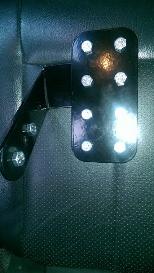

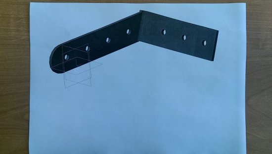

Исправлена очередная недоработка Крайслера, а именно: установлена подставка под левую ногу. Когда-то, изучая данный вопрос, в инете наткнулся на картинки Педали №3, которую предлагают на ебее для Jeep Wrangler, причём там написано, что прикручивается она существующими штатными болтами — фото прилагается. Но идти по пути приобретения варианта Педали №3 для Jeep Wrangler — думаю неправильно — наверняка не подойдёт — придётся резать, варить, красить… Могу ошибаться, но у Jeep Wrangler места внизу больше. Для наших Cherokee — нужен эксклюзив)))) Конечно, поставить было немного сложнее — но, думаю, реально. А учитывая наличие под боком современного лазерника — заказывать металлическую деталюгу в ентырнете — вообще преступление))))) Поэтому потратив не много, ни мало — два дня)) пытаясь "семь раз отмерять и один раз отрезать" — изобразил в автокаде примерную модель. Предполагалось, что Педаль №3 будет состоять из двух деталей и крепиться болтами М10. Материал — сталь 4мм, покраска порошковая — радикально чёрный цвет)))) Первый вариант уголка для Педали №3 не подошёл..
После снятия пластиковой обшивки и проведения более подробных замеров — был забракован уголок, сделанный с наклоном 45 градусов — слишком большой наклон — надо более вертикально. Был сделан уголок с наклоном 70 градусов и запасом по длине в обе стороны. Ставил не сам)) на Просвете)) Выкладываю чертеж уголка (чертёж площадки забыл на работе — завтра выложу!) и фото установки.
ИТОГО: МНЕ УДОБНО)) Что и требовалось доказать!

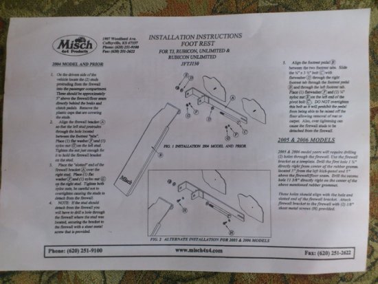

Такой концепт дохлой педали (dead pedal) мне больше нравится)))
http://www.misch4x4.com/Footrest_Instr.pdf

Наверно, Cairns, такой вариант тоже имеет право на жисть, и если бы я увидел раньше его, быть может рассмотрел бы, только надо померять - в Чероки снизу тесно очень для такого..
