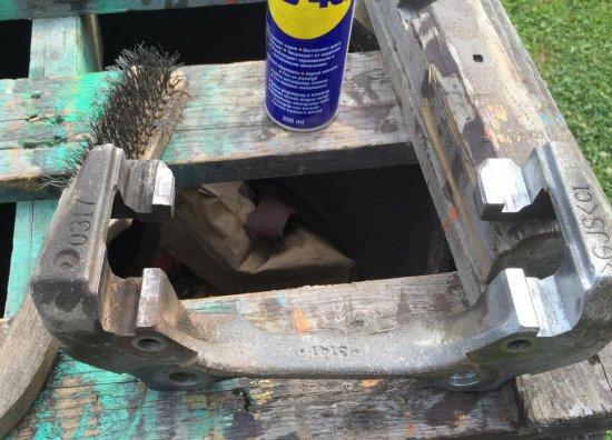

Кто скажет: на сколько у нас шестигранник на направляющих?! Потому как, сдаётся мне, дело в них! Забрал сегодня свои родные диски у токаря, и он поведал мне, что биение было на одном только диске! Я их поставил, не бьют, но и я не торможу, прикатываю!)
Не больше 5 км проехал, как при очередном, легком притормаживании - руль завилял! Потом обратно вроде всё ок... 99% клинит направляющая, колодка не отходит и перегревает диск!
И ещё: вакуумник - никак не может влиять на перегрев?!

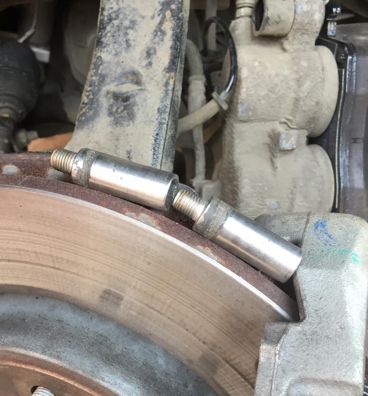

Шестигранник на 11 спереди, сзади 7. И это не направляющие, это что-то другое. Мне кажется, что ведет ступицу.
Так надо чистить же Серёж, здесь же писали!
Эта история стара как мир, уже года три назад эту причину нашли.
Мне на днях при замене передних колодок минут двадцать чистили направляющие электрокрутилкой   :D и так и сяк, потом еще чем то ( не смотрел )  и смазывали отдельно, устал ждать и это только с одной стороны, а потом с другой еще столько же.. :lol2:
Направляющие! Они, родимые, источники многих бед! Вот эту чёрную смолу и будем ща чистить!
Да, и смазки там нет вообще!
