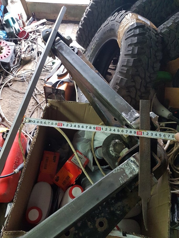

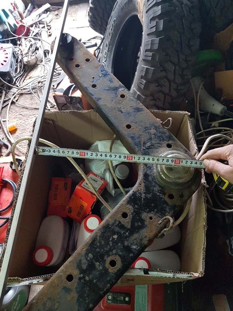

Могу ошибаться , но у меня по фотографиям сложилось впечатление , что точка крепления к мосту осталась без изменения , а вот тут
видно , что точка крепления к кузову (оси сайлентов )  сместилась назад . В стоке от оси сайлентов до оси шаровой порядка 175 мм - это и является размером виртуального плеча/рычага . На мой взгляд, в Вашем варианте  этот виртуальный рычаг стал процентов на десять-пятнадцать короче . Нет ?
539
Город: Волгоград
4 часа назад, tracker99 сказал:
300 мм был, 300 мм и остался. Не просто так я на датчик скорости залез, аж выточку пришлось делать.

Программ для расчёта 4 линк я штук пять скачивал, но тут они не уместны. Как и критика того что не пробовал.
539
Город: Волгоград
5 часов назад, tracker99 сказал:
Так виднее? Это ещё первый вариант.

29 минут назад, Аркадий34 сказал:
Так виднее?
Не могу рассмотреть где палец для крепления в мост . Сами рычаги своими сайлентблоками могут аж из под заднего бампера торчать , но мерить плечо качания нужно по точкам крепления : передние - оси сайлентов , задняя - ось пальца .
Со 175 мм я , действительно , мазанул . Сумбурных записей , сделанных в гараже навалом , спутал с другим авто , да еще и вычислил неправильно ... :blush:

Посмотрел . Еще и пост №78 сейчас глянул : ну явно короче плечо стало - передние сайленты же назад сдвинулись .

3 минуты назад, tracker99 сказал:
И задние тоже. И то и то на 45 мм.
4 минуты назад, tracker99 сказал:
По оси шарниров.

И задние тоже.
Это влияет только на угол закручивания резины в самом блоке . Если точка крепления к мосту не изменилась , то виртуальный рычаг  , который и задает траекторию движения моста и угол доворота морковки стал короче на 45 мм , т.е. на 15 % .

11 минут назад, tracker99 сказал:
ось пальца
По Вашей логике болты его крепления.
1 минуту назад, tracker99 сказал:
Не изменилась, изменилась точка оси шарнира.
2 минуты назад, tracker99 сказал:
Он как раз зависит от точек шарнира.
