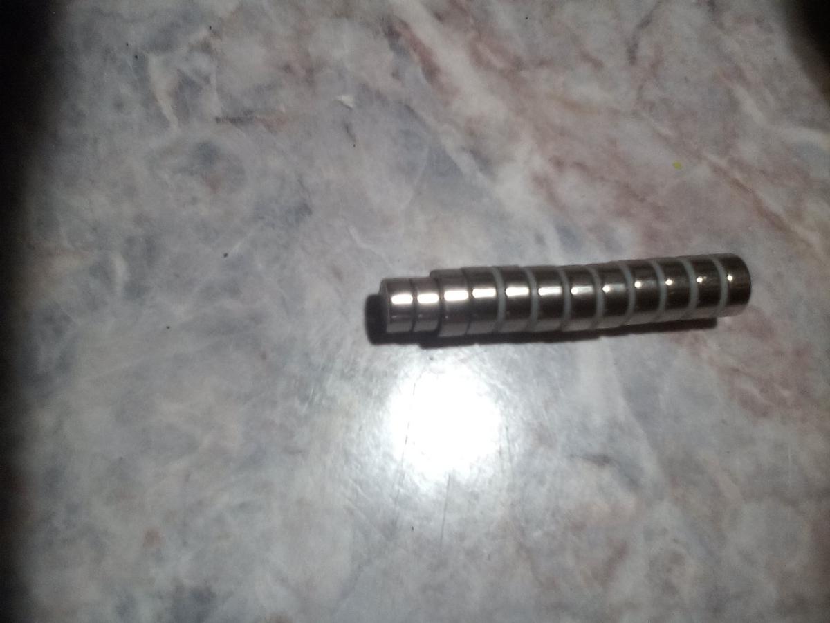

@pana,Стержень выглядит так: 4х4х70мм
Автомобиль: jeep wrangler
Город: 1998
То есть 70 мм - это сумма коротких прудков д-ром 4 мм?
Какое значение "N" должно быть у магнита?
198
Автомобиль: Jeep Cherokee KK 2008
@pana,Четыре по 70 мм. Размер сторон.Можно поставить тот что за 135 руб. 100х10х2.5 мм на фото.

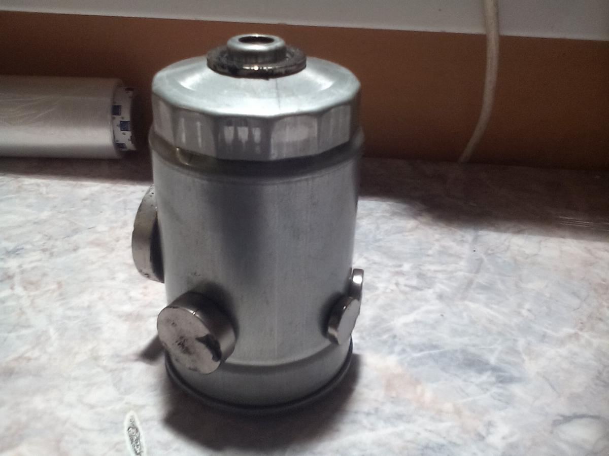

зачем так близко к форсункам и датчикам-  лепите магнит на ФТО -весь шлам выбросите при замене вместе с ФТО...( только магнит нужен такой который полупластиковые водяные счетчики томозит <_< )

зачем так близко к форсункам и датчикам-  лепите магнит на ФТО -весь шлам выбросите при замене вместе с ФТО...( только магнит нужен такой который полупластиковые водяные счетчики томозит )
поставил магнит на фильтр с боку сила отрыва 150 кг,размером 40\40\20,после смены  ФТО посмотрим,что в нутри ФТО.
+1 тоже сильный магнит прилепил...(заодно проверим на экономию топлива) :P

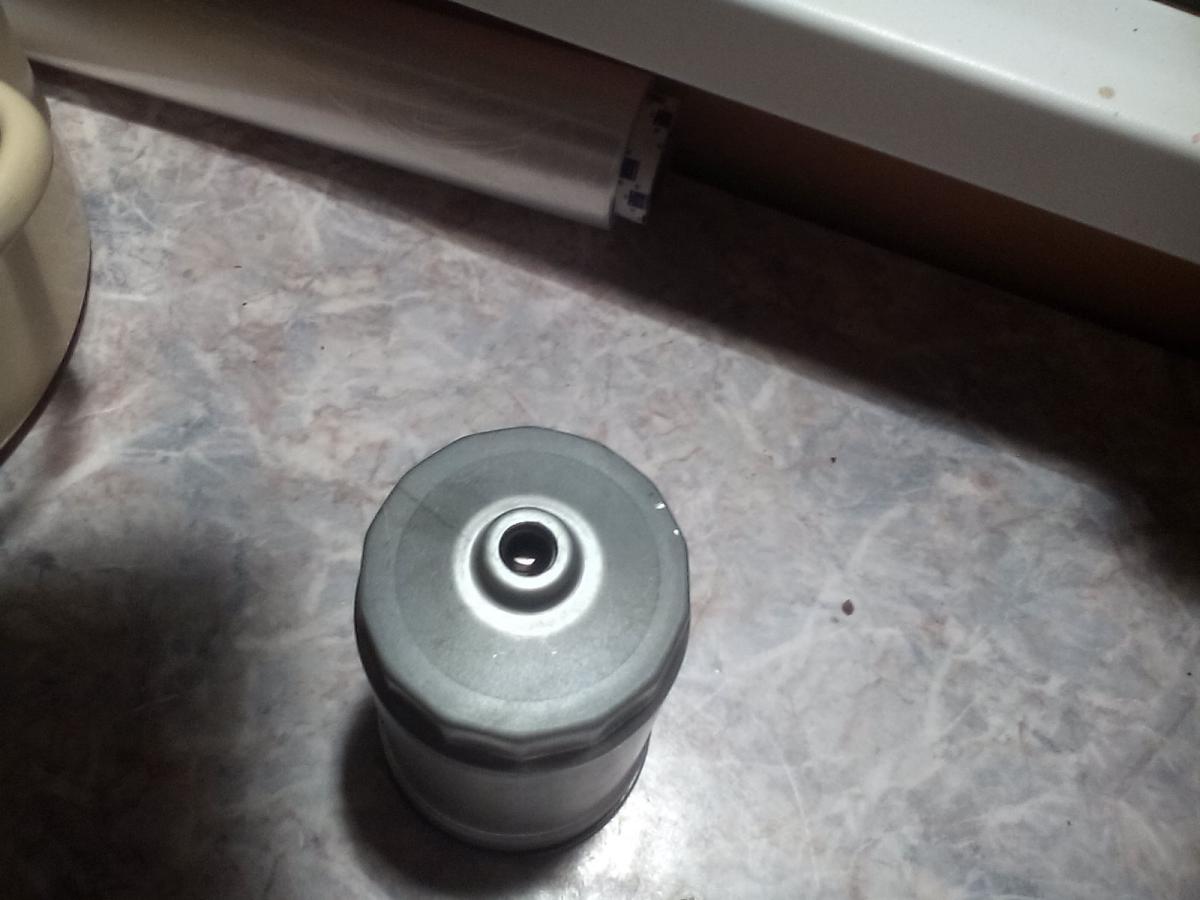

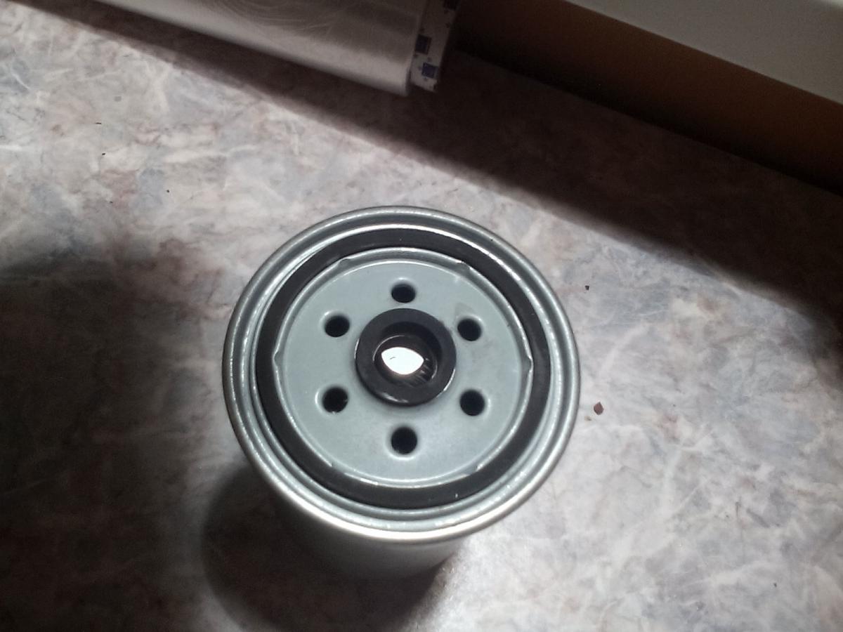

Фотки по установке магнитов.
Хотя ....кто как желает..
Вот на рестайл, как бы такое приспособить? Там всё пластмассовое. В голову приходит только на двусторонний скотч к корпусу снизу. И так каждый раз - дурдом.
