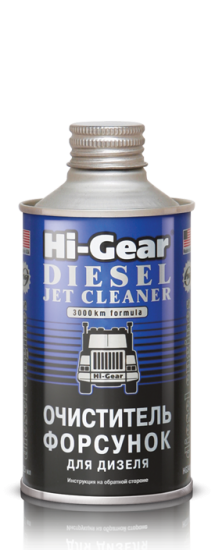

а есть ли хоть какая-то польза от продающихся средств для очистки форсунок? типа Hi-GEAR ??
Эта продукция продается в негерметичной таре, с пробками даже не до конца закрученными! Там по моему состав во всей линейке одинаковый!

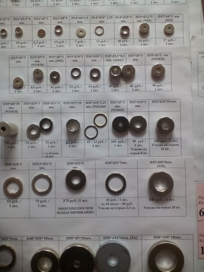

Лекарство: Применение неодимовых магнитов внутри и снаружи топливных фильтров. Магниты лучше всего использовать 52 сплава. Они наиболее сильны. ВНИМАНИЕ! Магниты помещённые внутрь фильтра повторно НЕ ИСПОЛЬЗОВАТЬ!стружку с поверхности магнитов полностью удалить невозможно. Эти магниты нужно менять с новым фильтром.
Снаружи тоже установить пару мощных магнитов. Их можно использовать повторно.

Как осуществить внедрение магнитов в рампу?
В фильтры тупо засунуть какой-то магнит?
@jazzband,Бак пластиковый. Магнит приторможении и ускорении скользит. И мелкая стружка срывается и... все равно поступает к фильтру. Именно поэтому.
2.Рампу я cнимал. Откручивал с передней стороны и преспокойно установил четыре неодимовых стержня.
3.На фотках есть магниты нужно установить подходящие по размеру. Во внутренний и наружный контуры по паре штук.
Я добавил колцо на пробу слива конденсата. И два снаружи. Большие.
Постепенно вся стружка из бака прилипла. Бак-чистый!! Фильтр на выброс с магнитами. Новый на место.
Всё. В рампе на стержнях будет оседать лишь то, что получится в процессе износа ТНВД. но это ничтожное количество.

Андрей, как выглядят стержни? Это сборка из маленьких круглых колец? Типа (фото)
Или как-то по другому?
