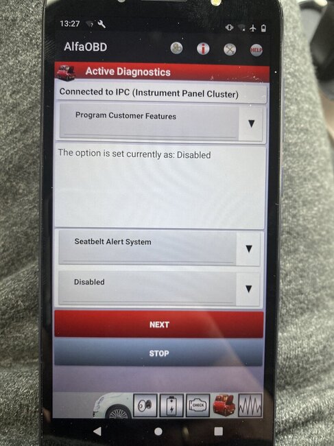

В 04.01.2020 в 21:24, Краматорск_Андрей сказал:
Что не так делаю? Нажимаю старт. И ничего не меняется. Пробовал раз 10 с зещелкнутым ремнем, без. Остаётся "установлена как разрешено".
"Есо" потушил.
Андрей, удалось в итоге отключить? У меня та же проблема - фактическое значение возвращает, предлагает поменять, но процедуру до конца не доводит. Зажигание выключал, даже в движении пробовал и с отстёгнутым, и с пристёгнутым ремнём - всё равно остаётся включённым

В 22.01.2021 в 09:00, Boosel сказал:
а для этого сканер не нужен
Удалось не с первой попытки, но удалось
После трёх раз ремнём туда-сюда надо просто сразу сделать OFF и будет тот самый однократный динь, а там в алгоритме зачем-то старт двигателя потом офф - это ломает всю схему

43 минуты назад, Краматорск_Андрей сказал:
Не удалось
Мне тоже со сканером так и не удалось
Зато без сканера получилось, выше алгоритм

Автомобиль: WK 2 рестайл 2015
Город: Краматорск
В 22.01.2021 в 08:00, Boosel сказал:
Получилось. Спасибо.
