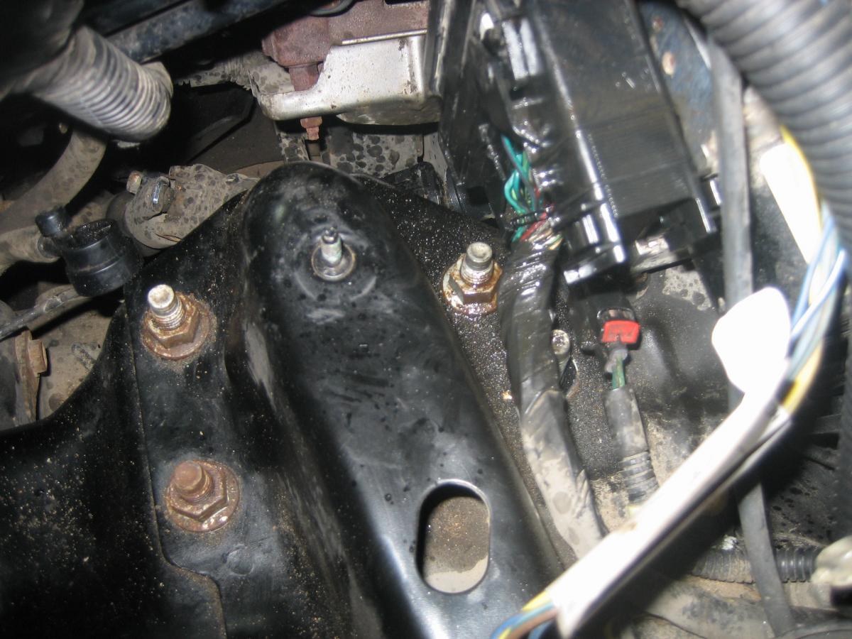

Сегодня был привлечён как владелец KJ дружественным владельцем KJ (2005) в качестве "эксперта"..)
Начинало темнеть. Под капотом, на левом брызговик был обнаружен бесхозный шланг с пластмассовой загрузкой-кольцом на конце. Шланг идёт откуда-то из-под движка (3,7).
Фото прилагаю, хотя щель для съемки телефоном не самая удачная: вверху картинки - интегральный блок распределения мощности. Шланг лежит род ним на брыхговике. Там ещё есть какое-то отверстие и похоже (по следам грязи, правда, слабо выраженным), что какое-то время назад там что-то крепилось...
Моя машинка в гараже и сравнить не с чем до среды.
Может, кто так знает , что это? Или, что это было?)
Изменено пользователем Cherokee2007

Сапун. Скорее с моста.

как ето?! Лежит себе аккуратно так... Это его место? Типа, кто-то бороздил водные преграды? Но машина столовая. Это штатная вещь? Он никак не закреплён, это нормально? Владелец недоумевает))))) Он никогда этого шланга не видел (божится))))
Он должен сидеть на шпильке опоры стойки .
Вот он у меня снят (около левой верхней шпильки на фото) для откручивания стойки:

картинку, вроде с ним нашёл... Эта? А , как его на шпильку то крепить?

Штатная. Слететь - скорее нет, скорее кто-то лазил, забыл одеть...
Легко . Просто нажимаете на него , он делает по резьбе "трррык" .  :D

Не понял( По какой из резьб? ))))
Да, еще хотел спросить : у дружественного владельца сопливости дифф? Как проверить ни забит ли этот сапун?

@Cherokee2007, Вы фото из четвертого поста рассмотрели ?  Это торчат из кузова шпильки опоры стойки (поз № 23) .
Как и любой сапун . Можно снять шланг с редуктора и дунуть . Я когда занимался со стойками - по подписи не видно с каким мотором у Вас авто , в моем надо снимать АКБ + его площадка - выкрутил заливную пробку редуктора и дунул в ее отверстие .

Простите, пропустил ( На Вашем фото я его, если честно, вообще, не вижу, но позиция 23 всё проясняет)
Так, его, просто надеть кольцо на резьбу шпильки? А, там, возле кольца, ещё и винт присутствует "незатягивющийся",.. Что за конструкция?
Значит, и у меня такой же есть, просто внимания никогда не обращал?)

@Cherokee2007, на фото колпачок сапуна в паре сантиметров от  шпильки . Шпилек видно только три , сапун около левой верхней . Если ориентироваться по авто - около передней внутренней . Его можно и наощупь одеть не снимая АКБ .
На конце шланга маленький колпачок сапуна (он проворачивается) , а большой колпачок и одевается на шпильку .

Всё понял) Уже порадовал моего "клиента")) Он тоже благодарил. Я в среду проверю свой агрегат и, если что...! ))) Кстати, если у Вас на фото это передняя внутренняя, значит у Вас это выведено на правую (по ходу) сторону. Здесь он на левом брызговик. Это же пофиг?
Как это ? Я стоял около левого колеса и фотографировал . На фото слева - перед машины , вверху фото видно кусок выхлопного коллектора , справа видно кусочек блока (разъем и провода) АБС .
