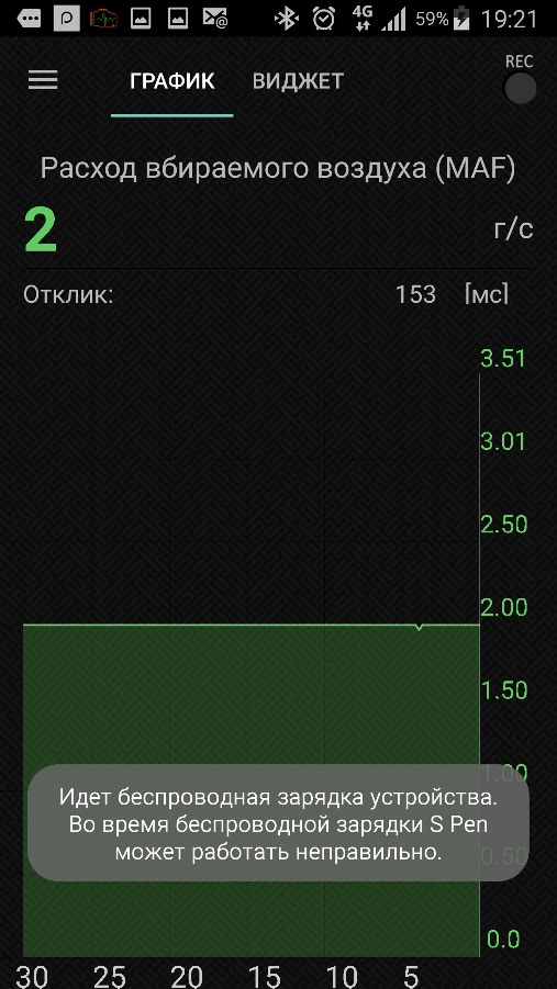

Автомобиль: Jeep grand cherokee 3.0 dizel 2008
На 3.0 литра дизель 2008 год подскажите нормальные ли показатели MAF? На фото. Они проктичеки не меняются на холостых на скорости. Один раз показал 2.1
Сегодня снял фишку с датчика MAF и показания резко изменились показывают 370.2. Расход уменьшился от ярославки до щербинки через трешку показал даже 11.1 поднимался до 12.6. Раньше по трассе на дачу показывал минимум 12.9. И пресловутая ошибка P2A00 с которой все начелось пока не загаралась. Вылезли две другие (P0100,P0102), но это из-за снятой фишки. Я так понимаю maf под замену, в этот раз автолайт не абманул?
Изменено пользователем dima-strizhov@yandex.ru
Это понятно что можно пока покататься, но чек раздражает. Вывод все равно один замена или мытье датчика. Скорее всего замена.
Так как не кто не ответил какие нармальные показания датчика. А новый надо будет прописывать?
