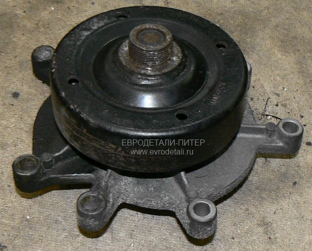

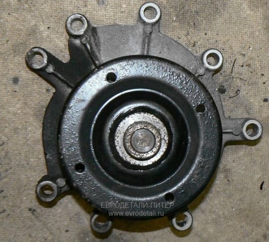

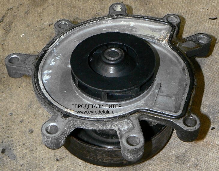

Самый простой вариант это  демонтировать помпу, разобрать, и имея на руках этот подшипник пройтись по авто рынку, и на барахолке в  отделе  мир подшипников*  попробовать поискать альтернативу. Но судя по виду это может и не проконопать.
Водяная помпа 53021187AA EKG Jeep Liberty 3.7 V6

не получится ее разобрать, увы... ищите помпу целиком
