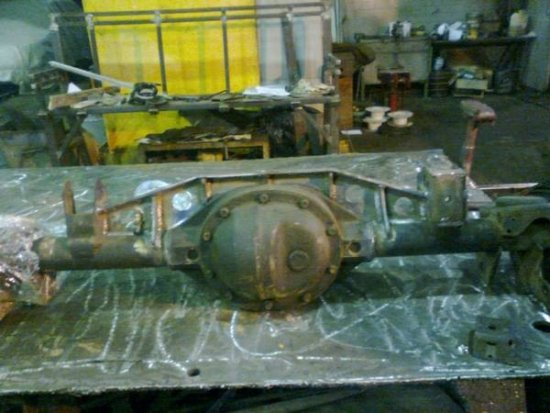

post-35764-0-51330300-1465118085_thumb.jpg Проблема будет решена таким образом, с обваркой всего)))

11e6fu-960.jpg Проблема будет решена таким образом, с обваркой всего)))
Спорное решение, если вы конечно не хотите котлету с кащея сделать;)
Автомобиль: jeep liberty 3.7 02" дорест
лифт 2"
@madsurgut,
Почему сразу котлету? Это решение позволит избавиться от проблемы и цена значительно меньше чем новый чулок
 Крутой кенгурятник, или не, тюнынг  для моста!!!!!
Я так понимаю это для того, дабы камни с карьера возить, или с трамплина прыгать.
237
Автомобиль: Jeep 2
5 CRD Manual KJ RENEGADE 2003
так понимаю что проблема уже
...и это Ваш мост на фото...

@Кот_ученый, нет, мой пока не сделал, будут вырезать лезерной резкой косынку П-образную и приваривать
