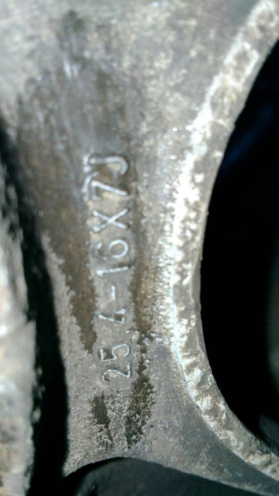

Приветствую! Получилось примерить? Сам такую мысль имею,поставить МТ в размере 245/75/16. Боюсь не влезет на сток,правда диски с меньшим вылетом, от зедки 5.9 .
539
Город: Волгоград
47 минут назад, mRso13 сказал:
Диски оленьи рога? Слегка шоркать могут, от производителя резины зависит, не у всех реальный размер соответствует.
Автомобиль: jeep KJ
2.8crd
2003г.в.
Город: ЗАО
Нет, пятилучевые
539
Город: Волгоград
5 часов назад, mRso13 сказал:
Нет, пятилучевые
Судя по фото у них вылет ни как у родных. Какой незнаешь?
Автомобиль: jeep KJ
2.8crd
2003г.в.
Город: ЗАО
Не помню. Гугл не подсказал, посмотрю на выходных.
186
Автомобиль: Jeep Grand Cherokee ZJ 5.2 Ltd 94 г.в. Jeep Cherokee XJ 4.0 Ltd 90 г.в.
Honda Cr-V FWD 99 г.в.
и ВАЗ 21053.
Город: Минусинск Красноярский Край
1 час назад, mRso13 сказал:
   И ширину обода обязательно посмотри, так как ЕТ без ширины ничего не скажет, да интересно будет для многих узнать параметры дисков от 5.9!
Автомобиль: jeep KJ
2.8crd
2003г.в.
Город: ЗАО
Посмотрел. Только это,крюслер и страна производства, больше ничего. Опытным путем,замером рулеткой,получилось ет25,5 . Плюс-минус погрешность измерения.
965
Автомобиль: Cherokee KJ 3
7 Limited 06 г.в. (07 м.г.)
Город: Москва ЗАО
3 минуты назад, mRso13 сказал:
А что еще нужно-то ? Если стоят на кащее , значит разболтовка 5х114,3 .
На фото вылет есть ET25,4 (1") , диаметр посадочный (16") и ширина (7") тоже есть .
Автомобиль: jeep KJ
2.8crd
2003г.в.
Город: ЗАО
Спасибо,сомневался по первой цифре
186
и ВАЗ 21053.
Да, а я надеялся что ширина будет 7,5".
