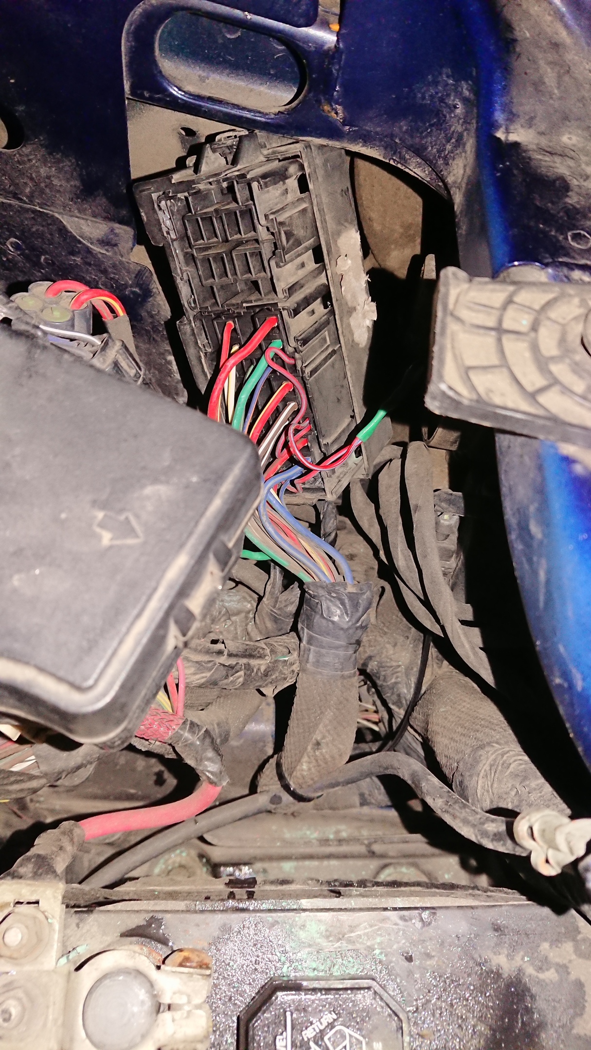

Автомобиль: Jeep Compass 2014
Город: Moskva
Вот и меня постигла участь) Так сказать вторая болячка (первая была дроссельная заслонка, решил).
Во вторник наверное полезу, буду пробовать перенести под капот, я так понимаю там длины косы должно хватить, или я ошибаюсь?

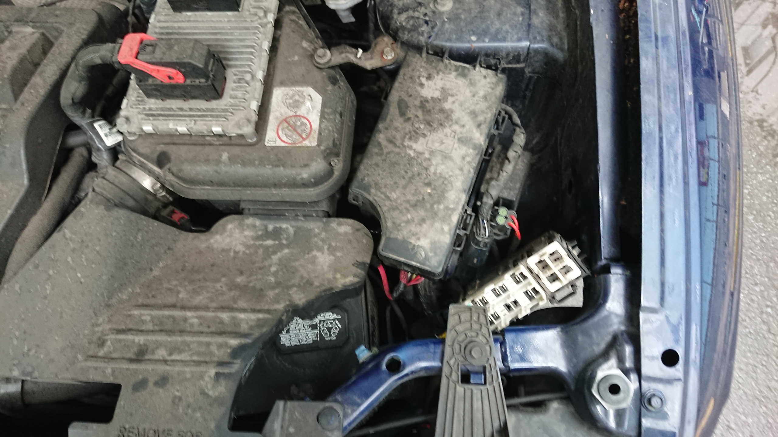

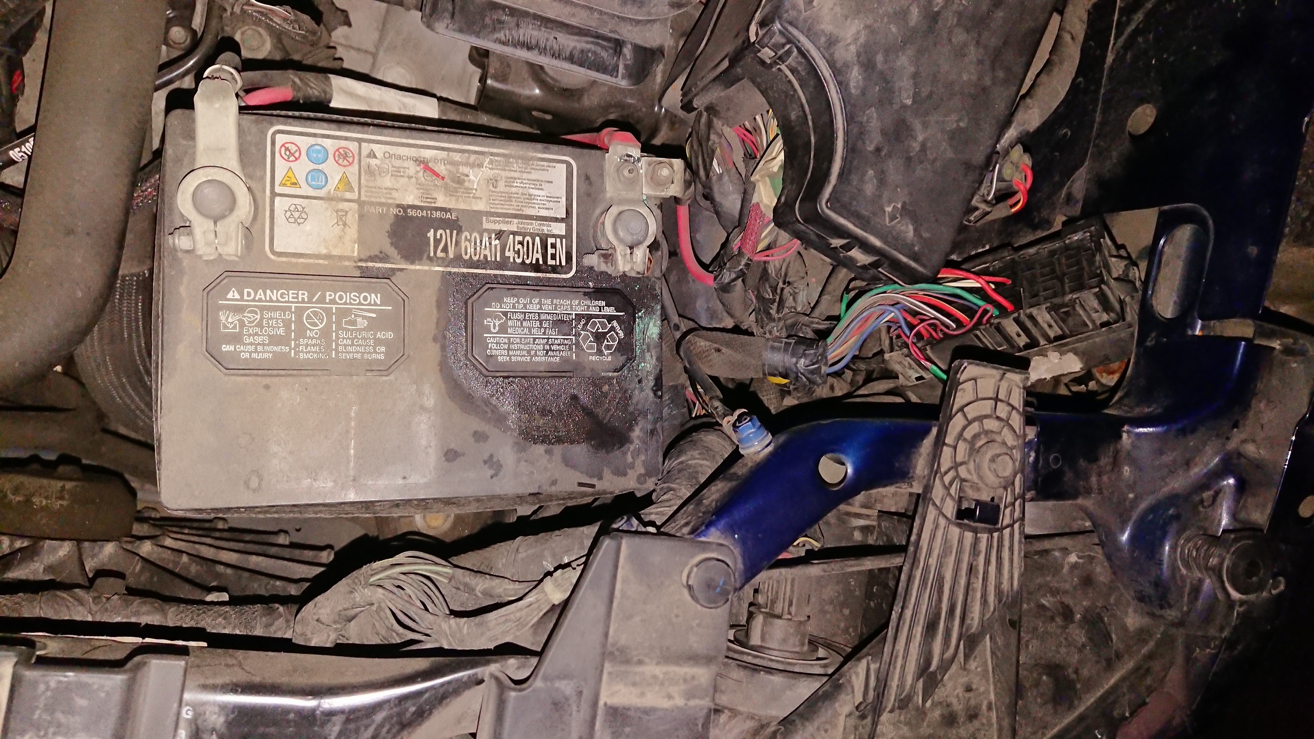

Значится с утра перед работой скинул колесо (юзал комплектный домкрат и ключ, оказались очень удобные), затем снял 3 пистона (они многоразовые) и 3 самореза (головка на 7 потребовалась). Увидел коробку с релюхами, она была прикреплена к лонжерону, короче открепил её от лонжерона, вскрыл, сдохло аж два реле.
Далее обратил внимание что помимо самой коробки к лонжерону прикреплены хомутами провода, открепил их. Длины хватило чтобы подтянуть коробку под капот и в итоге перенести её туда. Притянул её под капотом хомутом к твёрдому минусовому проводу идущему на кузов. Вот фото и что получилось в итоге где подкрылок.

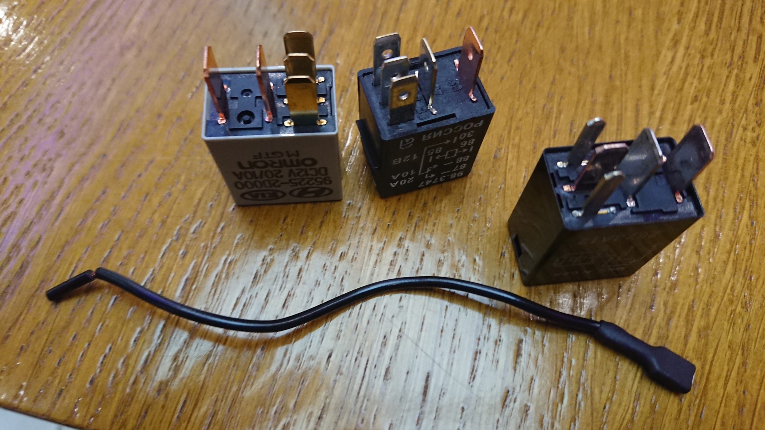

Далее пришло время ехать на работу, поэтому вернул колесо и подкрылок назад и решил продолжить уже вечером после работы и только под капотом. Напоследок снял белую рамку чтобы посмотреть масштаб бедствия, на фото видно что потребуется замена двух клемм.

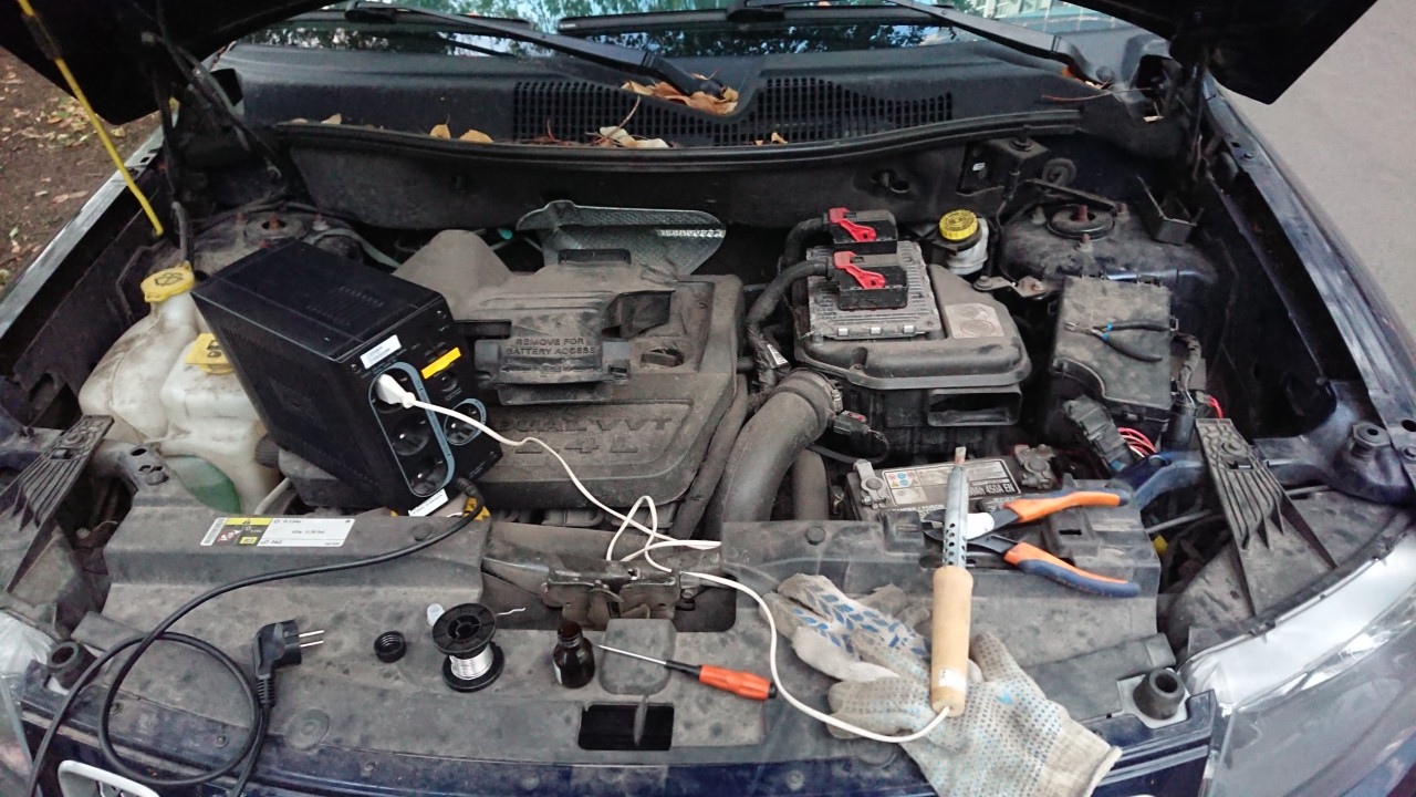

На обратном пути с работы заехал в магазин и купил два реле и 4 клеммы уже обжатых, к сожалению отечественное реле было только одно и пришлось взять второе хюндай\киа, которое стоит 680 рублей вместо 110 за Российское. Так же необжатых клемм не было в наличии, но это было даже и неплохо. У оригинальных реле два управляющих контакта под клеммы 2.8мм, у отечественных и корейских под 4.8мм, но в блок стоят клеммы 4.8мм соотвественно реле подходят и проблем нет. Вот ниже сравнение: оригинал, Россия, Хюндай\Киа (той же фирмы что и оригинал)

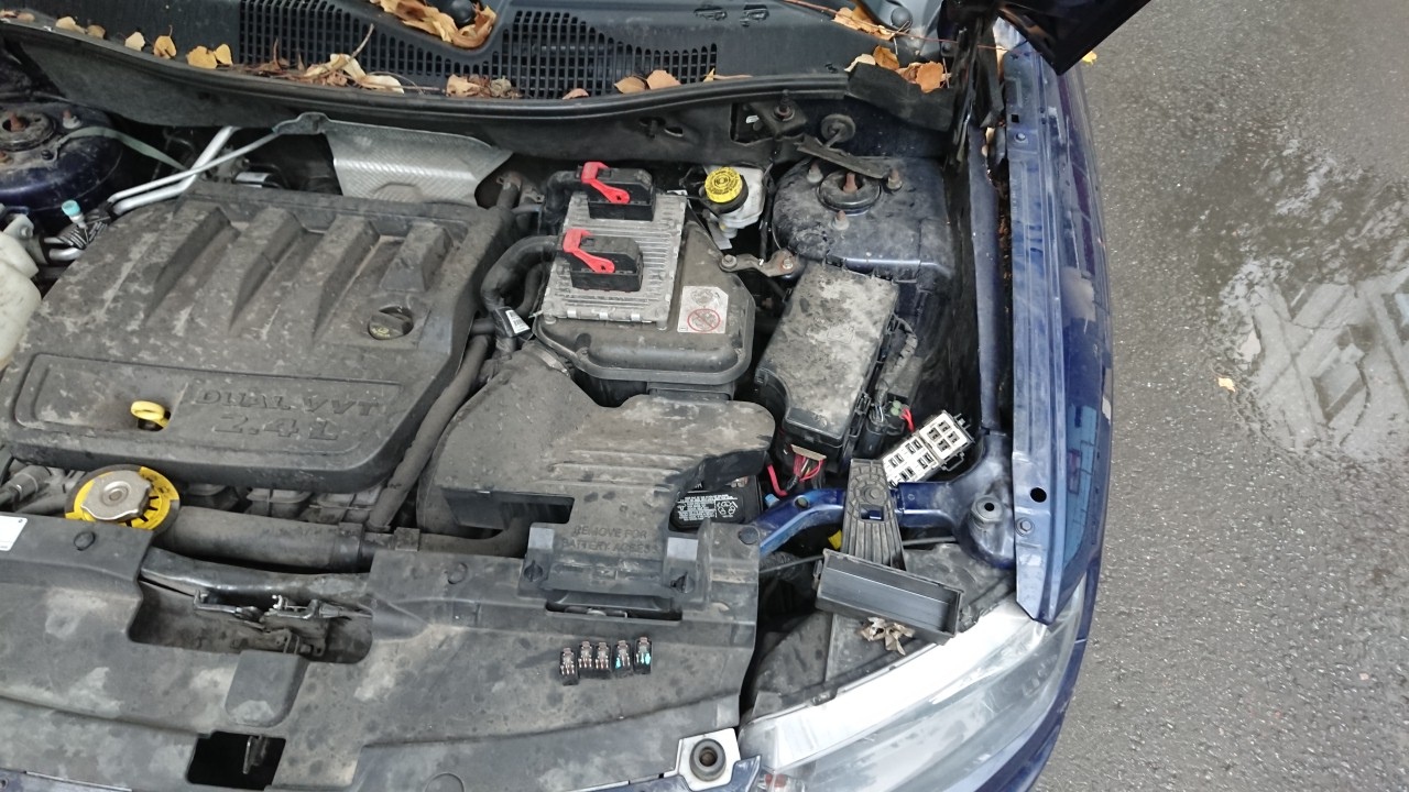

Вернувшись к капоту обнаружил что работать не так уж удобно ибо коса идущая к блоку и правда коротковата, проблема решилась снятием воздуховода который закрывает доступ к аккумулятору а так же снятием нижней крышки с блока реле (который закрывает провода). Далее были удалены (это оказалось достаточно сложно, использовал шило и плоскую отвертку) остатки старых клемм. Забегая вперед скажу что белую рамку в итоге пришлось выбросить. Далее во время удаления остатков я развальцевал отверстия настолько, что туда свободно проходили новые клеммы в изоляции. Соответственно я надел по новой клемме на каждое из реле, затем просунул провод клеммы в отверстие и уже потом вставил реле. Далее оставалось только подпаяться к новым проводам старыми... Не придумав ничего лучше, где взять во дворе электричество - использовал компьютерный ИБП.
В итоге припаял старые провода к новым, упаковал в термоусадку. Нижнюю крышку на блок надевать не стал, надел только верхнюю. Блок идеально вписался в пространстве между фарой и блок предохранителей. Думаю лишним будет говорить что машина завелась с полпинка :)
На фото не окончательный вариант, только в конце додумался расположить блок проводами вниз чтобы потенциальная влага (вдруг если будет) стекала а не скапливалась в пластиковых ячейках блока. Советую всем у кого проблема еще не случилась - перенести блок под капот, это задача 10-15 минут времени. Надеюсь поможет кому то, Всем удачи!
Насчёт белой рамки забыл добавить. Во-первых она не позволит Вам засунуть новую клемму со стороны реле, во вторых там узкие 2.8 отверстия для управляющих контактов, а в реле аналогах эти контакты широкие.

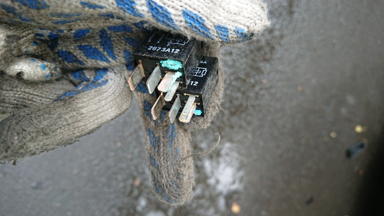

За что отвечают те два сгоревшие реле? У меня при вскрытии отгнила одна ножка единственного реле правого верхего. Ни следов грязи, ни соли, ни воды нет. Из этого делаю вывод, что окисляются слишком тонкие ножки наиболее активно работающих реле, т.е. их окисляет ток. А не агрессивная среда.
